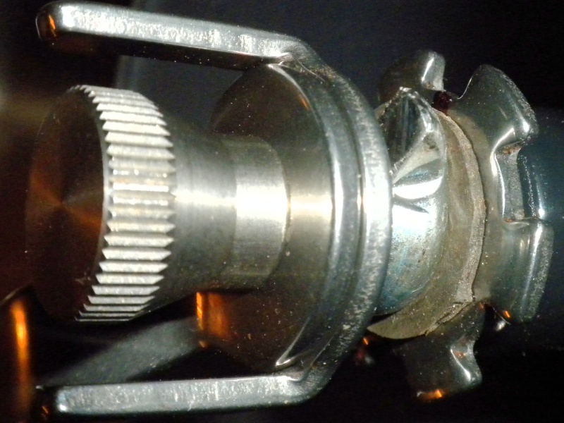

Une rondelle usinée en étoile situées à la base de l'axe métalique du moulin permet de regler la finesse de la mouture.
Le système est simple et facile d'accés. On dévisse la manivelle, on tourne la rondelle (vissage ou devissage) (qu'on bloque dans la position désirée avec une piece adaptée) afin de rapprocher ou d'éloigner les meules.
C'est ce type de rondelle qui permet le reglage de finesse de la mouture.

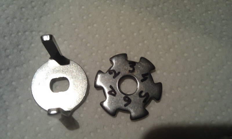

Sinon voilà les photos des quelques tentatives d'amélioration du moulin.
1°) Repères sur rondelle de réglage.
A mon avis, la 1er chose à faire avec ce moulin si on ne veut pas rapidement s'arracher les cheveux.
2°)Tube silicone sur l'axe pour mettre en buté basse les meules (réglage de base).
Ça permet de ne pas avoir pour position de base une position avec meules qui se touchent (et par conséquent, pas besoin de passer 3 ou 4 crans de réglages pour arriver à une position ou les meules présentes une distance acceptables). par contre c'est un repère peut précis car le silicone se tasse, ou glisse le long de l'axe après plusieurs utilisation.
