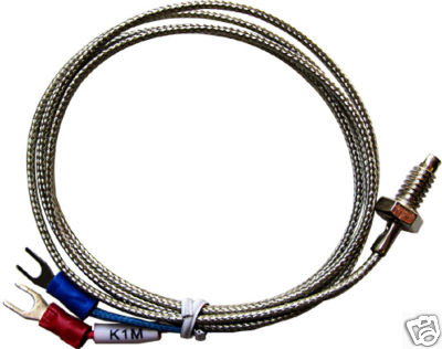

bien j'ai un zoli dessein de ce que ce sera
par contre en ce qui concerne la sonde, je me vois mal (par trouille et par manque de matériel) m'attaquer au culot de la résistance Embarassed
et à l'instar de ce qui se fait communément sur les autres montages, je vais la coller sur le culot. Sur la photo suivante (ce n'est pas ma machine mais la même)
je vais placer la sonde dans un des ergots de démontage du culot et la fixer avec un collier
je vire la partie vis de la sonde et garde l'embout d'orignine
j'attends le relais pour essayer rabbit
