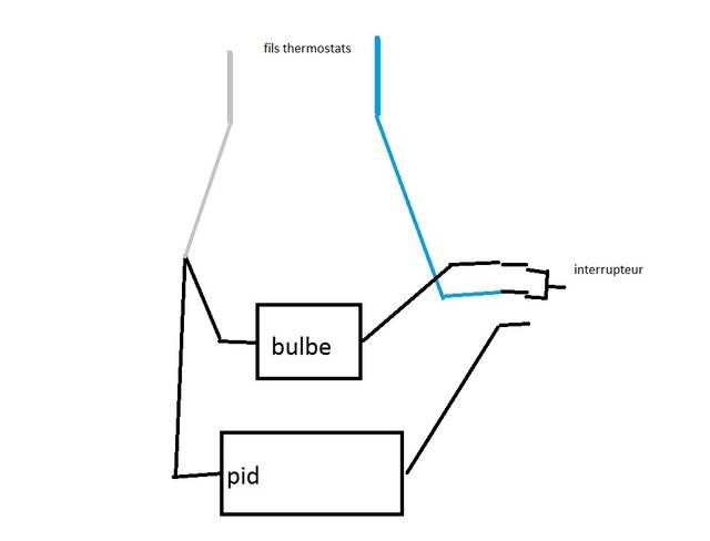

Justement je suis en train de cogiter à une solution pour pouvoir passer du bulbe au pid simplement sans tout débrancher.
Pour faire des comparatif et régler le pid sa peut être génial.
Je suis nul en électricité (nul aussi en dessin avec paint ) es que sa vous parait correct un branchement comme sa avec un interrupteur 2 voies?
J'ai vraiment envie de tester avec une pt100, la plus grande précision doit permette un réglage beaucoup plus fin et stable de la température et le temps de réaction moins élevé doit être avantageux pour avoir un plus larges profils de température en déclenchant la reprise plus tard

Re: PID SILVIA - facile à monter, pas cher, beau, ...
Message par azo le Mer 18 Jan 2017, 16:29
Du coup j'ai tenté le branchement ci-dessus et ça fonctionne nikel!
Maintenant, il suffit d’actionner l’interrupteur pour passer du thermostat au PID!
Sinon en attendant de trouver une solution pour ouvrir le circuit du pid quand la pompe est actionnée, j'ai rajouté un interrupteur bipolaire entre le tripolaire et le pid, bon ce n'est pas super pratique à l'utilisation mais sa marche aussi.
