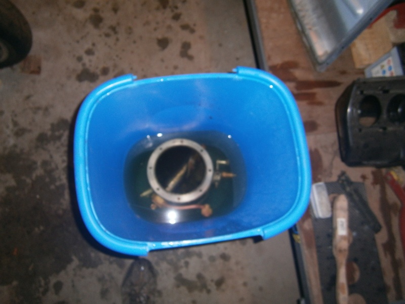

Quel est le but de l'électrolyse ?
A l'école, j'ai appris : séparation de la H et O dans H20.
Mais ici ?
Bonne journée
ManuDum

@ManuDum a écrit:Bonjour,
Mais ici ?
Bonne journée
Un petit peu de lecture http://militaria.collector.free.fr/Restauration/Restauration.htm
Re: [HELP] restauration de La San Marco 85-16M Practical
Message par Antoinet111 le Ven 16 Déc 2011, 18:06
merci pour la réponse, c'est ça, faire propre en retirant la rouille et la peinture.
Message par Antoinet111 le Ven 16 Déc 2011, 22:12
je le fait pour des pièces de moto.
c'est vraiment pas mal.
Les gars, j'ai besoin de tous les joints de ma machines, vous auriez un lien?
ce soir, j'ai rattrapé les bavures de meulage, ça n'avais même pas été fait à la construction !
(le pinceau avec le tuyau et la pompe c'est une "fontaine d'atelier" bricolé, ajoute à ça la caisse verte et 5 litres de carburant désaromatisé de poele à pétrole et le "cadre" en bois avec les vis sert de support le tout pas cher.)
http://cama.alcyon.free.fr/fontaine.htm
http://600xt.bbfr.net/t10171-fabriquer-une-fontaine-de-nettoyage
