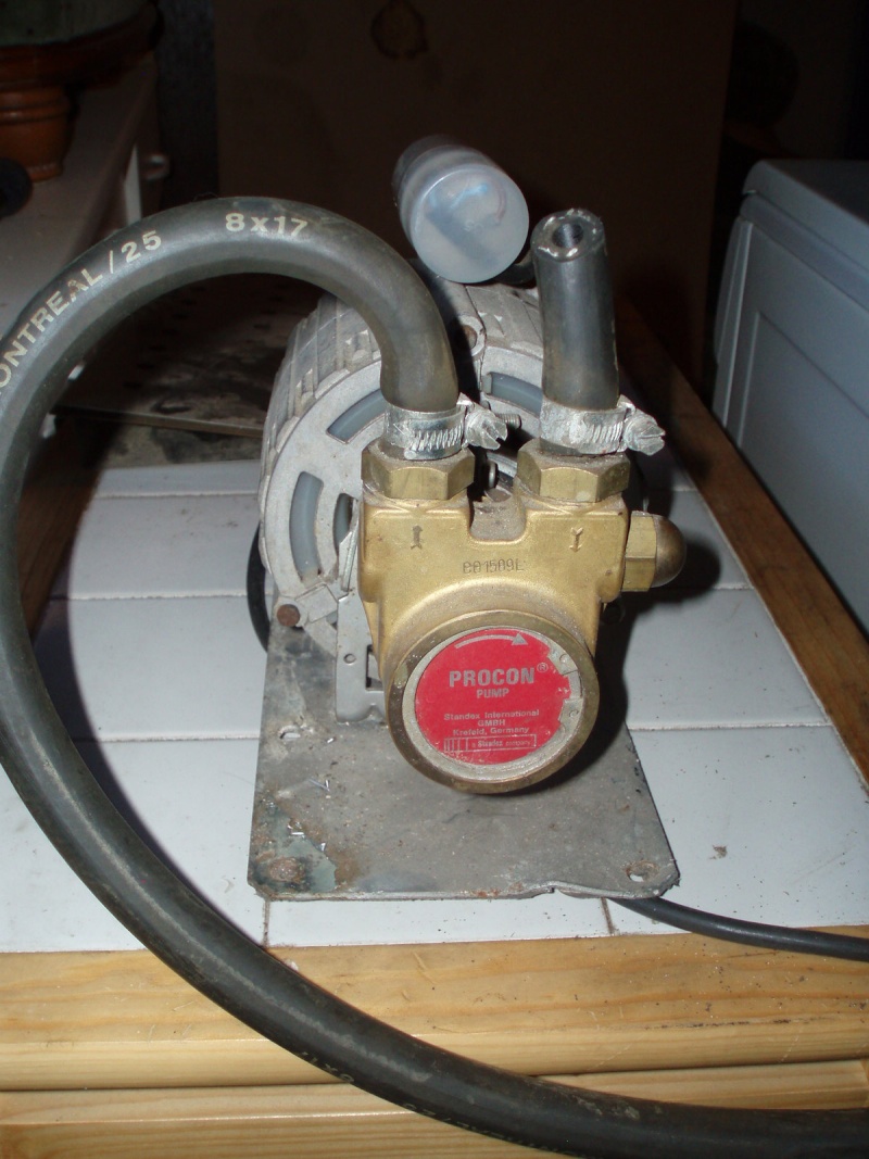

Bonjour à tous, je viens de commencer la restauration du la machine, pas très propre tout ça.
mais bon, ça irra. par contre j'ai des joints à changer (évidement).
la résistance est bonne et la machine est bien complète en dehors du niveau d'eau et la pédale.
d'ailleurs, je pense acheter ses pièces.
par contre une forte quantité de dépot dans la cuve et probablement partout.
je vais la passer à l'électrolyse.
une autre chose, comme la pompe est vraiment énorme et lourde, je pense installer une petite pompe type aquarium dans la machine, ainsi je gagnerais du poids et de la place.
Voila.

@Antoinet111 a écrit:une autre chose, comme la pompe est vraiment énorme et lourde, je pense installer une petite pompe type aquarium dans la machine, ainsi je gagnerais du poids et de la place.
La pompe et le moteur sont peut être HS. Je ne pense pas qu'une pompe vibrante soit un plus sur cette machine. Je préfère une pompe rotative sur du pro même si plus cher.

pour ce qui est de la pompe, j'ai la pro rotative, mais elle est balaise, et je n'ai pas forcement besoin d'une pompe aussi grosse.
