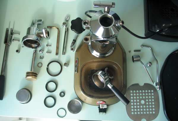

ouaip après passage au vinaigre il reste quand même pas mal de saletés What a Face (vert de gris...)
a y'est commande passée, après avoir longuement hésité à prendre un zoli levier chromé....a papri No

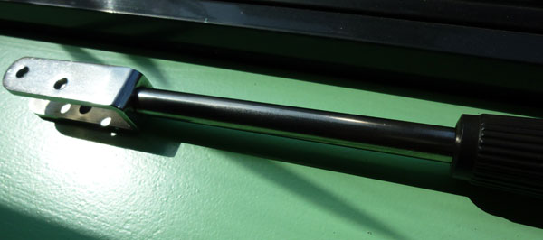

t'avais raison gaston I love you un peu d'huile de coude, de la laine d'acier (grosse que j'avais chez moi) + de la finition 000 (pas 00000 m'a assuré le vendeur)
et voilà le travail cyclops
face A
face B
et en avant la musique, yapluqua...

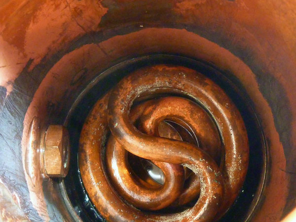

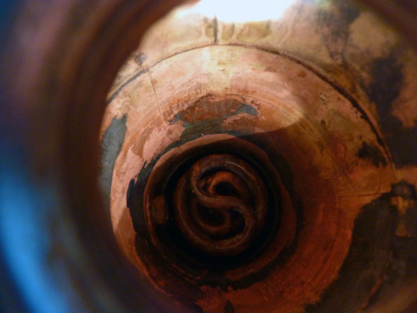

Message par rotchitos le Lun 26 Avr 2010, 21:16
Du fond de cette chaudière, trente-quatre ans vous contemplent...
c'était tout blanc/gris...ça va déjà mieux What a Face
par contre pour les traces noires scratch
Nombre de messages : 4184
Re: Ma La pavoni de10.76 ça commence bien.....en fait non :-((
Message par Invité le Lun 26 Avr 2010, 23:13
Les traces noirs, tu peux les laisser.

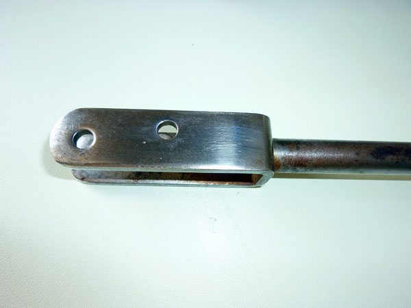

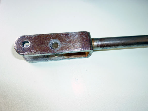

Message par rotchitos le Mar 27 Avr 2010, 20:23
si on m'avait dit un jour que je passerais une journée complète à astiquer un levier geek
néanmoins le jeu en valait la chandelle cyclops même s'il reste quelques imperfections. Cependant ce n'est pas (ou plus) du chrome juste du métal poli...il va falloir que je le protège.
Message par Invité le Mar 27 Avr 2010, 21:34
Tu as décapé intégralement le chrome ?
Message par rotchitos le Mar 27 Avr 2010, 21:40
non, j'ai trouvé cette vidéo d'une europiccola de 1976 (comme la mienne) et on voit nettement le chrome du groupe et de la chaudière, par contre pour le levier on voit bien queeeee c'est pas pareil, pas chromé, quoi
https://www.youtube.com/watch?v=yh5raZenYIE
