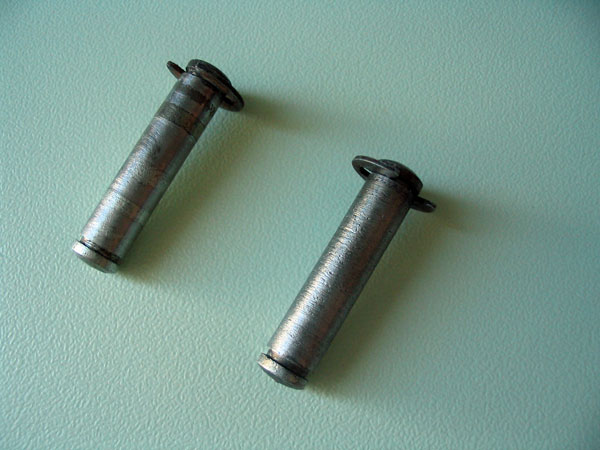

Pour le levier : Laine d'acier N°00000 "qualité ébéniste" (il y en a 5 des zéro), c'est l'extra fine, rayon bricolage. Passe au rayon peinture ensuite. Une imitation métal frappé ou martelé sera du plus bel effet. Existe en p'tit pot de 100 ml, c'est xxl pour ces quelques cm2.
Pour les "bolt" out of stock: idem, nettoyage laine d'acier. Et que ça brille!
Fais rouler l'axe sur une surface plane, style plan de travail cuisine, carrelage, etc. Et passe au feutre l'endroi voilé.
Le serrage dans l'étau est radical, j'viens de le faire. Attention serrage (avec des cales martyrs en bois), et non aplattisage!
Sinon le garagiste du coin ? Sur la mienne seul l'avant était voilé, celui du piston.

Si il y a bien deux pièces d'usures en dehors des joints sur cette machine, ce sont les deux axes et le levier. Suivant la fréquence d'utilisation, ils peuvent être bouffés de manière proprement étonnante ! Je ferais des photos pour vous montrer.
Re: Ma La pavoni de10.76 ça commence bien.....en fait non :-((
Message par currupipi le Mer 21 Avr 2010, 10:00
Comme ceux-ci ? Shocked
affraid
currupipi
Date d'inscription : 07/10/2009
Machine à café : Quelques unes...
Broyeur : Presque autant...
Nombre de messages : 445
Message par Invité le Mer 21 Avr 2010, 10:02
cqfd Wink

@currupipi a écrit:Comme ceux-ci ?
ah oui ! ils ont du faire une paire de cafés ceux-là bom

L'histoire des axes usés, je pense que c'est surtout un manque d'entretien...
Sans graisse, il faut voir à quelle vitesse le métal s'use en cas de frottement... Avec une lubrification correcte, je pense qu'ils tiennent bien le coup.

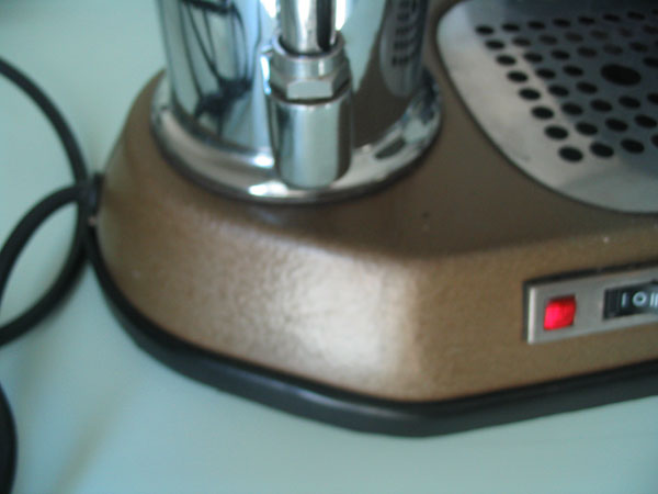

la base, elle a reçu quelques coups tout autour sur le rebord
là gros moment de solitude, je laisse d'origine (j'en suis assez partisan) car le reste de la base est très correct, ou j'en profite pour dépeindre/repeindre...en noir Twisted Evil
Le dessous, un peu de rouille comme ce que j'ai pu voir assez souvent
j'ai l'impression qu'un fil de terre a été rajouté sur le cul de la résistance...et sinon il n'y a pas de vis, ça se démonte comment ?

Jolie machine. Je pense que la responsabilité des dommages pendant le transport est au vendeur, qui ne l'a pas correctement immobilisé dans le carton. La Poste ne peux pas savoir ce qu'il y a dedans...et traitent tous les colis de la même façon (oui, ils pourraient être plus attentifs aussi, mais...)
Concernant la base, je la laisserai en état car ne semble pas rouillée sur la partie visible. Elle a tout son charme puisque elle est "conservée" et non "restaurée". Mais à toi de voir.
En effet, dans les annés 60 il n'y avait pas de fil de terre, alors il a été rajouté pour profiter de cette sécurité supplémentaire.
J'éviterais de la démonter, la resistance, car tu vas ensuite galerer pour trouver le joint. Essaye de la détartrer en y versant le produit (vinaigre, acide citrique...) par le trou de remplissage puis vidange en la retournant sur elle même. A y réfléchir car ça peut marcher et t'éviter des nuits blanches...
Bon courage ! Wink

-90 - 3140463 Lever Bolt - all Machines (out of stock Sad ) je démonte tout à l'heure pour voir leur tronche pirat
voyez-vous d'autres choses à ajouter/retirer ? (vu les fdp vaut mieux pas se vautrer)
ah si une question concernant le joint N° 64 il y en a deux (un en haut et un en bas ) de la partie verre (niveau) et un seul est fourni dans le kit ?? j'en rajoute un ?
Edit: après scrutation plus attentive de l'objet, la partie haute ne se démonte pas, seule la partie basse est démontable...d'ou un seul joint, mais que je ne pourrai pas remplacer si je prends l'option de ne pas démonter la résistance...

Les joints du verre de niveau ne te seront pas d'utilité si tu n'ouvres pas ta machine par la base.
Essaye de commander quand les lever bolts seront dispos car leurs frais de port sont fixes et assez chers.

bon je pense que pour les axes, ils devraient me faire encore un peu d'usage
avant de faire le brutus, la douchette et la tige pénétrante se retirent comment ? c'est vissé ou juste inséré par pression ?

Si "la tige pénétrante" c'est la pièce N° 84 ( Boiler to Group Water Pipe), alors ça se dévisse, la vidéo N°1 l'explique très bien.
