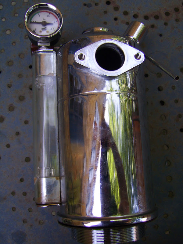

La chaudière, avec le mano dont l'aiguille n'est pas à zéro, malgré tout, il fonctionne. C'est pas le problème numéro 1 pour l'instant....
Traces suspectes au bas de la protection du verre de niveau, qui s'avère être du plastique fondu....

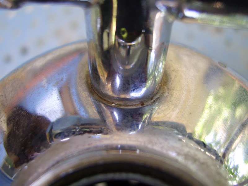

Base de la lance vapeur, dont je veux changer le joint, y a pas de raison qu'il aille mieux que les autres!!!

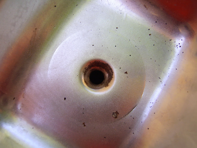

La base, petit point de rouille, un peu aussi a l'intérieur, mais rien de grave.

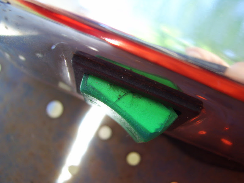

Bouton de contact cassé, j'avais pas vu.

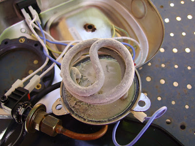

La résistance ... si si en grattant on la voit !
Caramel fondu et collant, je vais m'amuser pour enlever tout ça !

Ah tu a bien démonté ta machine, la résistance n'est pas si encroutée que celà mais si tu veux cette couche empêche de chauffer l'eau ou si tu préfaire la température de la résistance doit être plus chaude pour le même résultat.
Du coup la base monte d'avantage en température celà cuit certainement plus vite le joint qui doit pas être bien de qualité.
Quand j'était bien plus jeune, ou il ya longtemps si tu préfaire, je faisais la petite maintenance des 2 machines à levier du bar de mon oncle où je bossais, les machines chauffaient (au gaz) en permanence en pratique 18 hr par jour et les joints ne cramaient pas comme ça certe la plus part étaient en amiante mais la coupe et les sorties vapeur en souple nitryle ne cramaient pas même à 1.5-1.7 kilo de pression.
