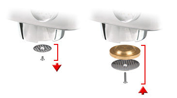

voila à quoi ressemble la douchette de ma machine Ascaso Dream. Je crois bien qu'il s'agit de la même chaudière mokita sur ta machine. Tu peux aussi voir la profondeur du porte filtre laiton. Je crois qu'il y avait 2 Porte filtres avec la machine, le premier pour dosettes ESE était nettement moins profond que le second pour les filtres dépressurisés ("filtres pour café moulu")

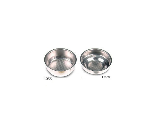

As tu bien les 2 porte filtres différents avec une profondeur différente également ? As tu les filtres à café moulu ? 1 tasse et 2 tasses ? Pour des résultats optimix j'utilisais les filtres 2Tasses.
vu sur le site :
C'est bien la manip que j'ai faite.
Et j'utilisais ces filtres

Voici la photo de la basic avec la douchette d'origine
Voici la photo de la douchette déoposée
Le kit de la nouvelle douchette (spéciale café moulu)
Kit douchette montée sur la machine
Comme tu peux le constater une fois montée il y a de l'épaisseur du coup je ne peux plus insérer mon porte filtre. et pour les filtres j'utilise bien les I.280 et I.279. Pour le montage je fais bien comme l'image que tu as mise.

Je pense que tu avais déja un kit installé, et que tu essaye de mettre 2 calles laiton l'une sur l'autre. Peux tu comparer les diamètres des deux douchettes "grillage" ?
S'il est le même, ne cherche plus Wink
La chauffe de la chaudière a du "coller" un peu cette pièce...

C'est bizarre. Ton ancienne douchette semble être une douchette standard pour moulu.
Et que tu as 2 diffuseurs identiques...

Le diamètre de la douchette "grillage" est le même entre l'ancienne et la nouvelle. Sous l'ancienne douchette (grillage) je confirme il y a une énorme cale comme la nouvelle mais en bien plus épaisse avec 2 joints. Mais ce que je ne comprend pas c'est que la basic est versatile (pour dosette, moulu et pré-moulu) et non spécialisé moulu ou dosette. Je confirme c'est un thermoblock inox. Fabio si par diffuseur tu veux parler de la seconde pièce reçu avec la douchette (grillagé)? Non se ne sont pas les même entre l'ancienne et la nouvelle. Voir les photos.
Plus épaisse que la nouvelle

ouaip, mais si t'as une version thermobloc et que tu essaies de monter un diffuseur pour la version chaudière, ça peut ne pas marcher, je suppose... Sinon la version dont tu disposes d'origine me semble être une version café moulu. Je ne suis pas certain que tu puisses exploiter cette machine, as tu envisagé d'en changer ? une machine d'occase pas cher et une belle pochette de joints pourrait être une bonne piste…

Vu avec maxicoffee. Machine versatile et non spécialisé café moulu. Ascaso basic nouveau modèle donc la douchette ne s'adapte pas. Je ne comprend pas pourquoi ils vendent la douchette sans prévenir que c'est uniquement pour l'ancien modèle scratch . Enfin le retour est gratuit car ils se sont aperçu de leurs bêtisses. Mais n’empêche je n'obtiens toujours pas de crèma donc retour au SAV. A suivre..
