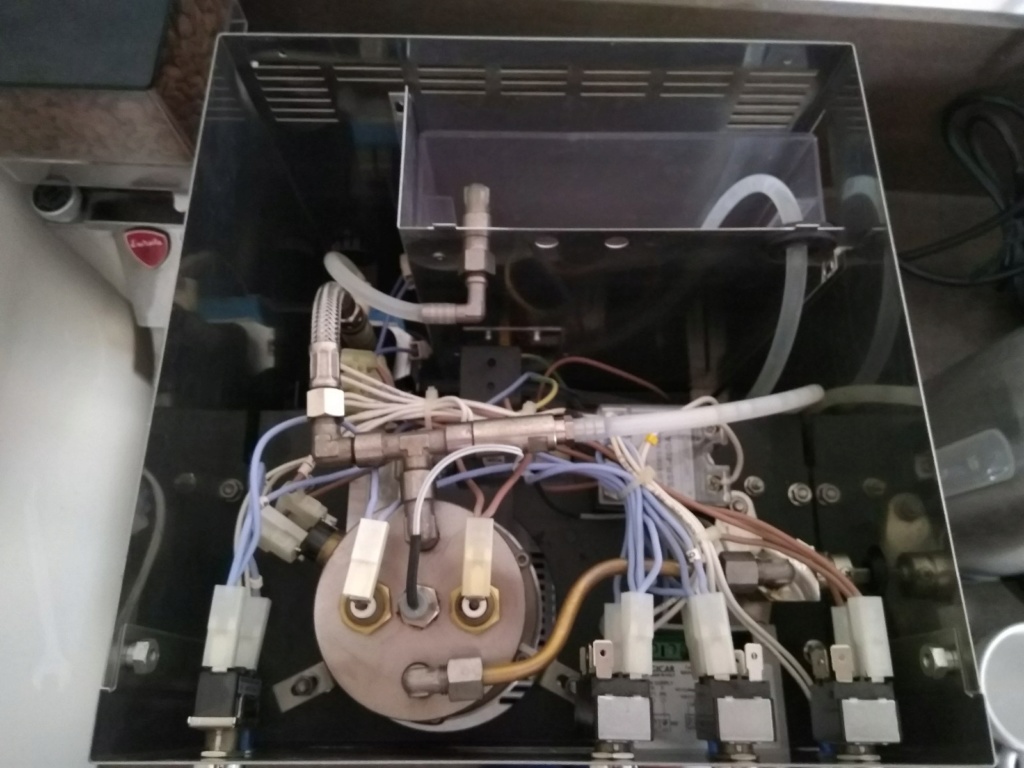

Elle date de 2014. Et voici un plan un peu plus large de la zone

L'OPV, qu'on devrait plutôt appeler limiteur de pression se trouve en sortie de pompe (avec le coude vers le réservoir ). La soupape haute pression (SHP), elle, se trouve sur le T en haut de la chaudière (décharge dans la bassinelle ).
Du coup, c'est laquelle qui fuit et vide la chaudière ? La SHP je suppose?

Ha oui le profile ça fait longtemps en effet. Merci pour la mise au point. C'est bien SHP qui fuit. Je me demandais ce qui faisait que l'eau retourne dans le réservoir. J'ai ma réponse aussi.
