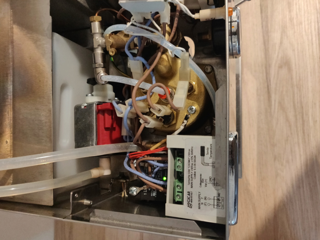

@romain_R  faudrait peut-être préciser ce que ça veut dire "bidouiller le tout"
tu as touché aux branchements pour que ça disjoncte?

Oui j'ai effectivement touché aux branchements, un des connecteurs au niveau du contrôleur café/eau chaude/vapeur.monkey

Message par cremoso le Mar 16 Oct 2018, 11:35
avant de confirmer que ton thermostat est fichu, il faudrait s'assurer que tu as tout remis comme il faut, parce que je ne vois pas pourquoi un thermostat cassé ferait disjoncter.
essaie de photographier l'intérieur, tu trouveras sûrement des utilisateurs Lelit qui t'aideront à tout contrôler.

Tout a été remis comme il faut oui. En tout cas, comme c'était avant.

Message par romain_R le Mar 16 Oct 2018, 11:53
Et ce qui me fait penser que c'est le thermostat (celui le plus au sud sur la photo), c'est qu la Led de la face avant devrait être allumé à ce moment de la photo. Elle l'est d'ailleurs quand j'enlève le thermostat.

Message par romain_R le Mar 16 Oct 2018, 12:15
Sur la dernière photo : j'ai positionné le fil marron (le plus proche de nous avec la partie plastique coudée) sur la cosse qui se situe juste au dessus (au nord sur la photo, celle qui n'est pas branchée)

Message par metasystem le Mar 16 Oct 2018, 13:07
Faut juste shunter le thermostat et voir si ça marche...
Test avec les 3 par sécurité (attention au 3eme c'est celui de sécurité)

Message par cremoso le Mar 16 Oct 2018, 15:30
là il faudrait quelqu'un de plus calé en PID, mais ton interrupteur est celui qui bascule de position café à position vapeur donc il shunte probablement le PID pour laisser le contrôle au thermostat vapeur. le 2ème thermostat doit être un thermostat de sécurité qui coupe l'alim si la température monte au delà de sa t° de consigne pour protéger la résistance.
si un thermostat est grillé, soit il coupe toujours le courant et la chauffe ne se fait pas, soit il laisse toujours passer le courant et la machine monte trop haut en t°
mais elle ne chauffe pas plus vite que sa résistance ne le permet.
si tu as disjoncté d'après ce que tu décris, c'est que tu as mis en contact le marron (phase) avec le bleu (neutre) rien d'anormal à ce que le différentiel de ton appart disjoncte, tu as fait un court-circuit tout simplement.
d'autre part si aujourd'hui le PID ne contrôle plus la température de la chaudière, ça dépasse le seul problème de thermostat.
bref, ta machine semble avoir un problème plus important que le seul thermostat et si tu ne t'y connais pas bien en électricité, je te conseille plutôt de faire appel à un SAV ou un réparateur électro-ménager. tu as déjà pris des risques en jouant avec du 220V
