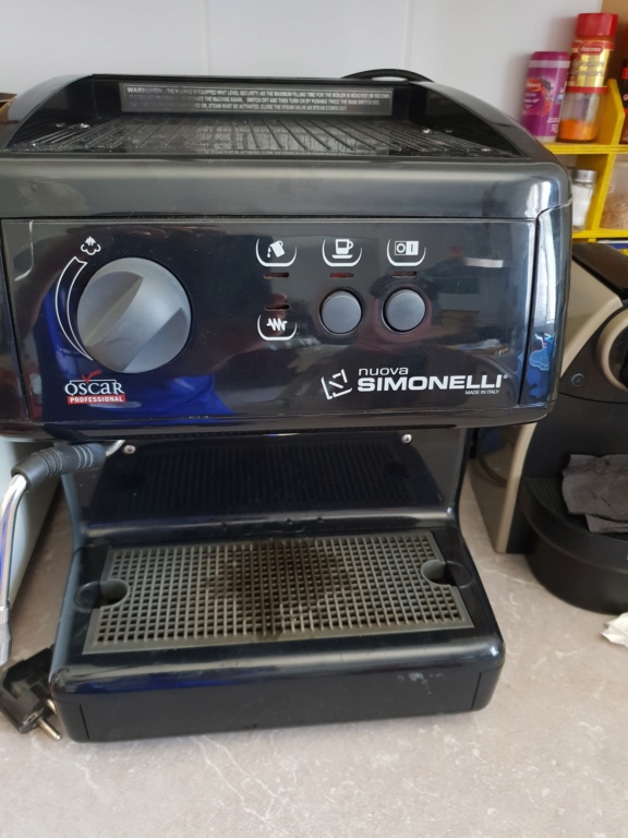

Hola hola,
Je viens de trouver une oscar pour pas cher du tout, 😁 et j'ai pas résisté...
D'après le vendeur elle marche parfaitement, je dois encore la tester (au moins elle s'allume et la pompe marche bien)... et je lui ferai subir un gros nettoyage.
Une photo rapide:
(on voit 2 bouts de plastique cassés)

Re: Encore une oscar
Message par Gérard JEAN le Lun 20 Aoû 2018, 13:03
En noir elle est classe.
Et elle est équipée comment ? Campini ; gicleurs...

bon la cafetière est de décembre 2011, je l'ai regardé de plus près et l'ai ouverte très rapidement: y'a 2 bouts de plastique abs cassés (ce qui m'a permis de la baisser de 20€ supplémentaire sur place, lors de son achat). Ensuite le porte-filtre n'est pas d'origine, et fait que le serrage du porte filtre ne soit pas parfait, comme on peut le voir sur la photo.
Le vendeur m'a dit qu'il l'a fait réviser avec changement de joint du porte filtre... (je regarderai ça de plus près). En plus le porte filtre est quand même bien usé:
Je l'ai essayé et tout a l'air de marcher correctement.

Jean, à l'intérieur y'a bien du campini, par contre je dirais qu'il n'y a pas de gicleurs...
Donc au programme (vu le prix d'achat je peux lui refaire une petite remise à jour): porte-filtre neuf (+filtres) + les ABS cassés + gicleurs, et aussi un nettoyage du calcaire sous peu:

Message par Gérard JEAN le Jeu 23 Aoû 2018, 19:25
A poser des gicleurs, autant aller jusqu'au bout et remplacer le campini par un sirai. Wink

Message par domi26 le Jeu 23 Aoû 2018, 22:00
Egalement, il y a une fuite très probablement sur le clapet anti-retour (traces blanches à droite du tube isolé, sur la dernière photo).
Il est préférable de le remplacer par le nouveau modèle en métal.

Message par mark-mtp le Ven 24 Aoû 2018, 09:50
Bien vu Domi, c'est le 1er truc que je pensais démonter pour voir d'où vient cette fuite... Cette pièce vaut 12€ (kit soupape anti-retour).
Jean, tu m'as mis le gros doute, après lecture des différents topics traitant du sujet, c'est très tenteur de changer plein de pièces sur cette machine! Vu qu'elle va rester quelques mois chez mes parents, je n'aurais probablement le temps de m'y attaquer que pour les vacances de Noël :/ j'ai donc le temps de commander les pièces...
