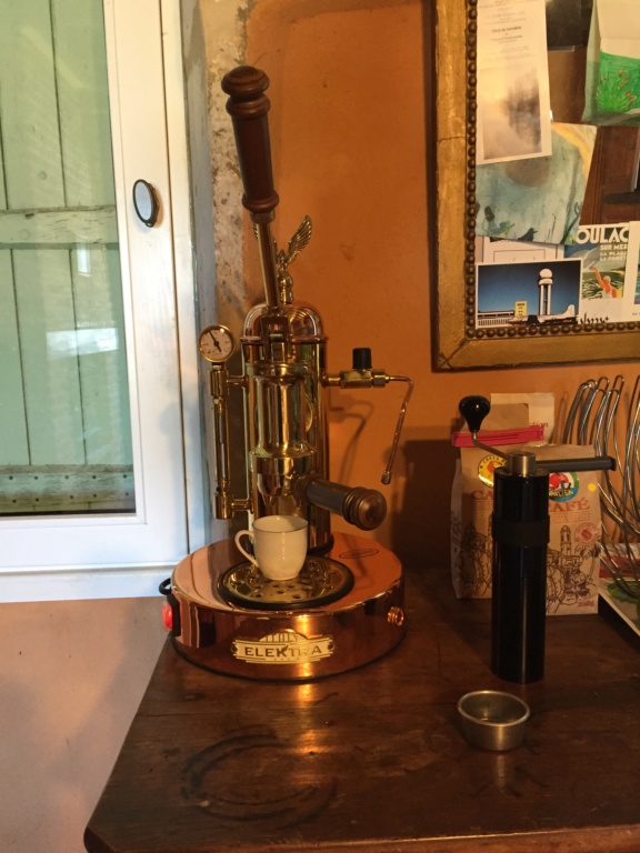

Quelques clichés.
La belle est de 2003. N’a servi qu’un an.
Dans un état proche du neuf, n’apparaissent que quelques point d’oxydation sur le socle (plaquage cuivre). Les laitons sont nickels.
Je l’imaginais plus petite. Ce n’est pas grave.
La fabrication est plus que sérieuse, les matériaux nobles.
C’est très lourd.
A part régler la pression et, la température sir cela est nécessaire, je n’envisage qu’un détartrage. Ah, oui j’oubliais. La remonté du levier est peut-être un peut faiblarde. A confirmer.
