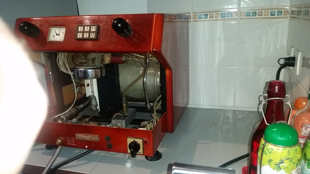

Message par skalraf le Jeu 14 Juin 2018, 14:04
Je suis un ancien barman qui a eu une opportunité de recevoir, il y a fort longtemps, une machine avec mon solde de tout compte Langue1. Je l'ai tout de même délaissé un peu trop d'année affraid. Maintenant que j'ai une belle place pour elle, je la sort du garage et dans la cuisine pour ces premiers pas Cool.
Par-contre quand je l'ai eu. J'avais fait faire une révision total. En sachant que je n'allais pas la connecter de suite.... Donc remise à neuf total avant sont grand endormissement Embarassed.
La semaine dernière branchement en eau pour voir si tout les joints sont encore bon... Et à l'heure actuelle aucune fuite à déclarer Gné.
En même temps je me suis aperçu qu'il me manquait le petit piston qui sert de vanne de dépression pour la pression chaude, au-dessus de la cuve  Crying or Very sad. Donc je fait une petite commande. Je reçois le même en plus petit. Puis vient la vidange du tout ce que j'ai mit en trop du coup. Puisque cela à déborder par là affraid .....
En même temps, cela fait longtemps que je n'ai plus travailler dans les bars/discothèques. Je me souvient plus trop comment cela fonctionne. (réglage)
Donc voici ma machine, si au passage quelqu'un peux me donner le modèle exact !!!??? Cool (Sur la plaque je n'ai qu'un N° de modèle)
Ce qui fonctionne l'eau pour le thé sans pression évidemment puis piston, vapeur et le chaud ne fonctionne pas c'est normal pas de courant......
Maintenant qu'au bout d'une semaine je n'avais pas de fuite. Je mets le 220V et positionne l'inter sur 1. Essai du piston, l'eau coule en continue et les quatre dosages tasse différents fonctionne correctement, voir même encore le bon dosage enregistré.
  • Pas d'eau sur la vapeur.
  • Pas de chaleur au bout de 5 heures.
  • J'ai l'impression que la pompe ne fonctionne pas.
  • je n'arrive pas à savoir comment régler la pièce que j'ai changé sur la cuve.
  • Il y a un relais contact noir après la pompe et sur le distribution d'eau
Voilà, voilà si il était possible d'avoir un peu d'aide, voir un manuel d'utilisation complet.....
Cordialement Raphaël

Message par Pig le Jeu 14 Juin 2018, 19:51
La bienvenue sur le forum!
Cela semble être une Portofino, et à voir le côté ancien du logo, j'ai bien peu qu'il s'agisse d'une vieille version du groupe B61 (E61 à la sauce Brasilia), à propos duquel un vieux loup de mer du forum a un jour écrit qu'il surchauffait.
Qu'est-ce que tu appelle le "piston"?
Après, en rapport à une rénovation, tu trouveras quantité d'articles et d'images à propos des Portofino, cela devrait drôlement bien te guider.

Message par skalraf le Jeu 14 Juin 2018, 20:04
Je suppose que c'est la Portofino, mais le bâti n'y ressemble vraiment pas, d’où mes petites questions...
Sur la toile, je ne trouvé aucun modèle avant les années 2000. Perso je ne me souvient plus exactement quand je l'ai eu. Mais je suppose que la machine date d'avant 1990.
Le piston : l'eau sort par là Haha

Re: Brasilia qui aimerait renaitre après plus 25 ans
Message par Pig le Jeu 14 Juin 2018, 20:10
Piston > Tête de groupe (qui fait corps avec la machine), dans laquelle s'enclenche le porte-filtre (le percolateur avec la poignée), qui lui-même contient un panier, où tu déposes de la mouture.
Un peu de patience, et un archéologue du forum va t'en dire plus sur ta jolie machine.

Message par Pig le Jeu 14 Juin 2018, 20:21
Aussi bien anglais qu'en allemand, je trouve comme référence "Brasilia Première Série" (First Serie/Erste serie).
https://www.espressomaschinendoctor.de/BRASILIA-GRUPPE-ERSTE-SERIE:_:49.html

Message par skalraf le Jeu 14 Juin 2018, 21:47
merci du lien. Cela ressemble fort bien... L'allemand me va bien Haha
De mon temps on appelait cela un piston ou percolateur Haha
Je viens de lire les 8 topics sur la portofino... C'est pas vraiment la même, mais je pense que certaine pièces et fonctionnement doivent bien correspondre

Message par skalraf le Dim 17 Juin 2018, 19:47
quelqu'un peux me dire ce qu'est la position 1 et/ou 2 sur l’interrupteur ??? Embarassed

Message par H@R le Dim 17 Juin 2018, 22:27
En général :
1/ Mise en route de la machine : pompe, électronique -> remplissage
2/ Chauffe
Nombre de messages : 3124

bjr, il s'agit d'une 80 DEL,le premier modèle de chez brasilia,autant dire , un coup d'essai , hélas avec beaucoup de pannes, sa place serait dans un musée,désolé pour toi. Bonn nuit
