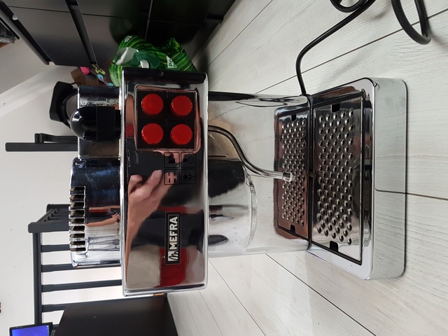

Suite à ma présentation, j'ouvre un post sur la "restauration" de ma Brasilia Lady.
Après un premier essai en 2013 (http://expresso.cultureforum.net/t7896-debutant-nouvel-acquereur-d-une-brasilia-lady?highlight=Brasilia+Lady), soldé par un echec, je retente l'aventure Lady avec une machine trouvée sur LBC sous le sigle MEFRA. C'est une version café moulu mais elle ne fonctionne pas, a priori pour le vendeur, car je n'ai pas encore testé.
C'est une version Chrome. Ce qui me rassure c'est que l'état cosmétique de la machine est vraiment TOP.
J'aimerai vous mettre des photos, mais je n'y arrive pas (tout comme je ne vois pas les smiley ou autres)
Je profiterai de ce topic pour vous présenter l'avancement de ce projet pas à pas.

60€... Pour le coup, je pense avoir fait une bonne affaire.
Edit :
J'ai ouvert la bête. C'est super propre, aucune trace de fuite. Cette fois-ci, la chaudière n'a pas geler ^^ A priori, ce n'est pas la même version car je n'ai pas le thermostat à bulbe je pense. Surement une plus récente.
Je ne l'ai pas encore tester : comment me conseillez-vous de la tester, si possible sans café car je n'ai pas encore de moulin. J'ai du café moulu mais du commerce. Elle m'a été vendue comme ne fonctionnant pas, mais elle est vraiment très propre.
Par contre, impossible de vous mettre des photos, la barre des taches ne s'affiche plus. Avez-vous une solution ?

Et une petite dernière :
Comment tester la machine ? Je branche, je mets de l'eau et j'appuie sur quel bouton Haha
