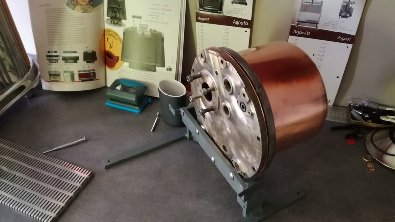

Ah oui tout à fait, je viens de lire plus attentivement le mode d'emploi et il faut passer au four à 160° de 30 à 60 minutes. Merci ça m'avait échappé.
C'est de la motip ht 800°.
Non elvice, seuls les flancs peints resteront.
Enfin c'est l'idée actuelle.

Mon copain Armand m'a envoyé un sms comme quoi il avait terminé de retirer les goujons du flasque. On avait commencé ensemble, mais vu la difficulté il avait préféré le faire à son aise et à son rythme chez lui. Vu la façon dont il me l'a raconté, je crois qu'il en a vraiment bavé. Je l'avais déjà lu par-ci par-là et notamment yoman sur le présent forum, de la difficulté à les extraire et je déconseille, si on est pas équipé d'outillage nécessaire ou d'un Armand, de se lancer dans l'aventure.
D'ailleurs, est-il absolument nécessaire de re-tarauder ou je peux y mettre seulement des vis traversantes ?

Message par rotchitos le Mar 15 Mai 2018, 10:27
retour de plaque  Smile
une bonne épine du pied de retirée Cool

Il a retaraudés les trous qui solidariser le châssis ?
Nombre de messages : 9355
Re: Conti anti institutionnelle
Message par rotchitos le Mar 15 Mai 2018, 14:16
et non, c'est la question que je posais lors de mon dernier message.
Avec l'espoir que des vis traversantes suffisent.
non ?
Nombre de messages : 4191

de ce que je comprends du montage d'origine, c'était déjà des vis traversantes, sinon il n'y aurait pas eu besoin d'écrous sur le flasque de chaudière non?
la bride est filetée ou il y avait des écrous aussi sous la bride?

Message par rotchitos le Mer 16 Mai 2018, 11:05
eh bien j'ai bien cru comprendre dans les propos de zeb, que les trous du flasgue sont filetés.

Message par zeb le Mer 16 Mai 2018, 12:22
3 en haut et 3 en bas, ils servent à ce que le couvercle fait le lien mécanique entre le bas du châssis et le haut. Mais je ne me rappelle plus à quel point c'est important ou pas.

On verra bien, petite mise en situation.
Finalement quand je vois, façon de parler, comment chauffe la mercurio malgré l armaflex, je commence à me poser des questions sur la viabilité de la chose.
