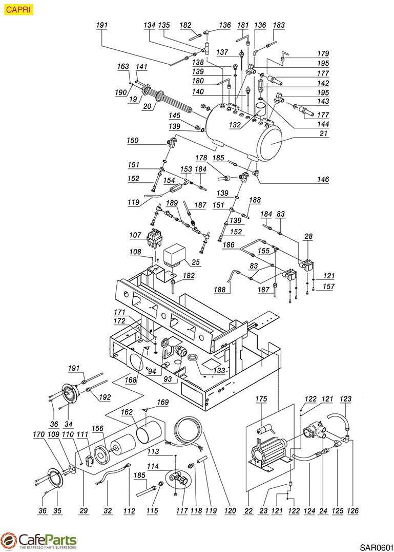

Voilà pour toi (clique sur l'image pour le détail des pièces sur Cafeparts):
- Châssis/électronique
- Chaudière/Système Hydro
- Robinets/Groupes
Ça va permettre de mieux communiquer en utilisant les numéros. Wink

Merci pour les plans pootoogoo !
J'ai nettoyé la sonde n°140 dont tu parlais et le bout était gris de calcaire je suppose.

En me penchant sur ma machine, je me suis rendu qu'il y avait ce robinet (photo et n°117 sur le plan je crois). Je l'ai ouvert et, logiquement, de l'eau est sortie par le bac d'évacuation. En revanche, la machine avait l'air de tourner comme une horloge (au niveau bruit), comme si on me coulait un café dans un bar, avec environ 1,2bar de pression. De l'eau coulait de la douchette, mais pas du porte filtre.
Je coupe ce robinet, et là, de nouveau des grosses giclées au niveau de cette valve de surpression (n°142 je crois).

Le robinet c'est la pièce 117? Elle est où? peux-tu faire une photo plus large pour qu'on voit où elle est sur l'hydraulique?
