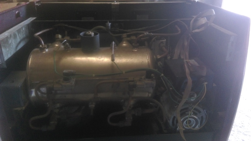

Message par jpd le Mer 21 Mar 2018, 12:15
Re-bonjour à tous,
Ci-dessous les photos en vrac (toutes moches désolé) de la bête avant démontage.
A l'heure actuelle elle est désossée et je suis en train de faire tremper la chaudière dans une bassine d'acide citrique. C'est le deuxième bain.
Après 5 jours l'intérieur de la partie vapeur est plutôt bon mais il y a comme une pâte noir qui part au doigt donc j'imagine qu'avec un bon goupillon je devrai pouvoir faire partir et récupérer un intérieur en bon état.
Par contre les deux tuyaux d'eau chaude qui vont aux groupes sont encore hyper calcaires, je ne vois même pas le cuivre.
Aussi je perds progressivement le plaquage brillant sur l'extérieur de la chaudière, laissant place au cuivre nu et mat, c'est grave docteur?
Pouvez-vous s'il vous plait me donner des conseils pour le nettoyage des différentes parties? Cuivre? Groupes? Pompe?
J'attends vos précieuses réponses avant de faire tremper le reste de la plomberie: je ne voudrais pas tout foirer...
Merci d'avance,
