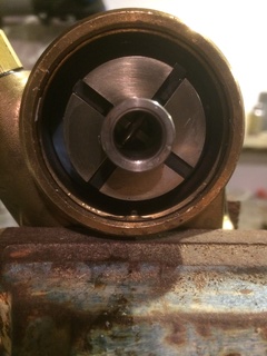

Bon, je m'y suis mis. J'ai suivi cette opération ci. Ce n'est pas la même pompe, mais les éléments sont presque semblables.
Face avant de la pompe
Premiers éléments otés
Pièce centrale enlevée en chassant l'axe avec un marteau par la face arrière
face arrière où se trouve normalement l'axe central de la pompe qui prolonge de l'axe du moteur.
la double bague centrale est le roulement à billes. Il y avait pas mal de rouille... et ce roulement ne roule plus du tout
Contrairement au tuto ci-dessus (fig n°10), je n'ai pas de circlips.
Quelqu'un sait si le roulement à billes de ce modèle de pompe peut être enlevé? Ou au contraire est-il scellé dans la masse?
J'ai aussi en dessous de la pompe coté face arrière un petit trou avec des dépôts calcaires. A quoi peut bien servir ce petit orifice qui se trouve en dessous de ce roulement?
En attendant, j'ai plongé le tout dans une tasse avec de l'huile d'arachide et on verra la suite demain. Bon samedi soir à tous

Message par metasystem le Sam 03 Fév 2018, 18:08
Je dirais que tu peux remplacer... Ces pompes sont faites sur la même base. Les procons que j'ai eu n'avaient pas de clips là ou les fluid-o-tech l'ont... Après même dans une marque je pense que tous les cas se trouvent... Dans tous les cas que ce soit fluid-o-tech ou procon les vues éclaté ne laissent pas de doutes

Message par cremoso le Dim 04 Fév 2018, 09:59
Non seulement la viscosité de l'huile alimentaire ne convient pas, mais elle créera un dépôt en surface des pièces immanquablement.
En plus ce roulement est étanche à l'origine mais a probablement subi une fuite qui l'a bloqué. Donc ton huile risque de rester sagement au dehors.
La partie mécanique de la pompe n'est pas en contact avec l'eau (hors fuites...) donc pas de problème. Quand au roulement, il est forcément démontable, c'est toujours une pièce d'usure.
En revanche c'est monté à force, donc pas toujours facile à sortir...
Il faut faire le compte du prix des pièces et du temps passé, comparé à la pompe neuve.

Message par francis le Dim 04 Fév 2018, 11:43
Salut, lors de restauration la tête de pompe se change systématiquement , le démontage est une perte de temps c'est très difficile de la réparer . Bonne journée les gars

Vu la tête du roulement, le joint spi est à changer. Et il faudra vérifier l'état de l'axe de pompe.
Elles sont en quelle matière les palettes?
Nombre de messages : 869
Re: Restauration d'une La Cimbali M21 Dt/1
Message par café liégeois le Dim 04 Fév 2018, 22:00
Les palettes sont en plastique dur et je ne parviens toujours pas à extraire le roulement.
Faut-il changer le tout c-à-d les 4 palettes + front & rear bearing + le liner? Ils sont tous de la même matière.

Message par cremoso le Dim 04 Fév 2018, 23:44
C'est ce qui est recommandé dans ton tutoriel en lien dans le 3 ème message,  mais ça risque de te coûter le prix de la pompe, non?

Message par cremoso le Lun 05 Fév 2018, 11:14
C'est à peu près ce que je voulais dire,  si tu retires toutes les pièces d'usure il ne reste que la carcasse en laiton.
D'où l'intervention de Francis : pas intéressant de réparer clin d'oeil
D'autant que la neuve est assemblée de façon pro, alors que refaire un joint spi c'est pas évident, surtout si l'axe est un peu endommagé...
