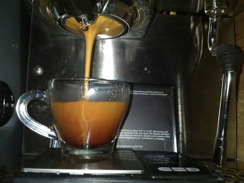

Message par m5nr le Mer 28 Fév 2018, 20:26
Je doute que m5nr veut JUSTE de la crema... il veut de la crema AVEC son café qui lui plait !
Bonsoir à tous,
J'ai essayé de comprendre comment sortir une belle crema car je pensais avoir un souci d'utilisation de la machine ou du moulin.
J'ai bien noté vos conseils et compris qu'on obtient une plus belle crema avec le filtre 2T mais je réagis assez fortement à la caféine donc PF 1T et 30ml voir moins!
Un essai avec un 2T s'est soldé par une journée... électrique !
Ensuite le TS et PID: en absence de PID je n'ai essayé que le TS et je dois avouer que l'influence sur la crema est invisible. Désolé mais avec ma config et mon café ce n'est pas concluant. Par contre grosse différence de goût.
Une chose à énormément d'influence sur la crema: les grains restant dans le moulin! J'évite de faire fonctionner le moulin à vide donc je le charge avec plus de grains que nécessaire. Or à un café par jour, d'un jour à l'autre, les grains restants "s'oxydent" et entraînent une crema moins belle et moins épaisse. Phénomène constaté à plusieurs reprises.
J'ai bien compris que la crema ne fait pas la qualité du café et ne reflète en rien la qualité d'extraction mais visuellement c'est très agréable !
Je suis surpris que certains échanges deviennent un peu... virils. Cool il n'est question que de café ! clin d'oeil

Re: Silvia: crema très fine..
Message par m5nr le Jeu 01 Mar 2018, 10:27
@Pierrobricolo a écrit:Calmos les copains, ici on recherche de la créma. On ne recherche ni un goût ni un expresso 3ème vague. Mon expresso de ce matin (désolé, je suis vraiment une tanche en photo):
Gniiiiiiiiiiiii!  Shocked
Rafale de questions:
- Comment tu arrives à sortir une crema pareille???
- Quel est ton secret?
- C'est le mélange Lugat qui permet ça ?
M5NR, curieux...
Message par m5nr le Jeu 01 Mar 2018, 10:41
@Pierrobricolo a écrit:Mais en commençant par suivre les conseils donnés (machine chaude, utiliser le filtre double, du grain frais, peser...) m5nr devrait finir par obtenir un bon résultat sans avoir besoin d'un PID sur ça machine.
- machine chaude -> toujours mini 30mins de préchauffe avec les becs du PF bien chauds
- utiliser le filtre double -> je suis très sensible à la caféine, un essai sur un 2T m'a occasioné une journée bien électrique! bounce D'où mon entêtement du 1T et ses 8g max.
- du grain frais -> Oui et j'ai remarqué qu'une chose à énormément d'influence sur la crema: les grains restant dans le moulin!
Comme j'évite de faire fonctionner le moulin à vide, je le charge avec plus de grains que la dose quotidienne.
Or à un rythme d'un café par jour, d'un jour à l'autre, les grains restants "s'oxydent" et entraînent une crema moins belle et moins épaisse. Phénomène constaté à plusieurs reprises.
- peser -> balance précise à 0.1g nouvellement arrivée et timer bien précis sur le broyeur.
Message par brezeme le Jeu 01 Mar 2018, 10:54
Avec une machine comme la silvia, si tu es dans les bons parametres d'extraction, la créma dépendra essentiellement du grain que tu utilises.
Je sais bien qu'à lire le forum on peut parfois avoir l'impression que le matos fait tout, mais ce qui reste primordial c'est le grain!!!
Donc proportion de robusta élevée plus torréfaction classique et fraiche ou bien Malabar = Crema +++ quelque soit la machine.
Mélange 30% robusta torréfié le jour même = crema et tigrures de dingue = tasse immonde Heureux
Après le filtre nanoschtroumf, le pid arduino mégabidule, c'est de l'enculage de mouche.
Si ta came c'est la torréfaction légère, la crema c'est souvent un combat difficile  et pointu en matière de réglages, mais la silvia est parfaitement à même de s'en sortir, encore une fois avec des grains parfaits.
Un poil trop vieux, une rétention importante du moulin, un grammage un peu trop faible, une vitesse d'extraction trop rapide ou trop lente, une machine pas assez chaude et tu passes à coté tranquille.
Et notre chantre de l'IMS et des grains 3rd Wave ne nous a jamais fait profiter d'une seule photo de ses shots...
Et comme j'ai un petit coté Thomas le Didyme, je demande à voir.
Message par pierrobricolo le Jeu 01 Mar 2018, 11:00
Oui, c'est avec le mélange italien de Lugat mais il est pas fameux. Je l'ai alors je le bois mais je ne te le conseille pas spécialement.
Après, si tu veux te rassurer et faire de la créma à gogo pour te prouver que ta machine en est capable, prends une fois un paquet de malabar ou de robusta 100%. Au passage, c'est des expériences "à tester" quand on est curieux du café.
Avant de reprendre les conseils pour avoir une belle créma, déjà une chose, ne te prends pas la tête avec ça. La créma n'est pas toujours signe d'un café délicieux. Certain grains font très peu de créma mais donnent des expressos très savoureux, c'est comme ça Neutral faut pas chercher plus loin.
Si je reprend tes points:
- Sur la non-utilisation du filtre double, je comprends bien ton problème. Je ne suis pas un pro du filtre simple. Mais déjà, quel filtre utilises-tu? Si tu utilise le filtre simple d'origine, laisse tomber et passe à un La marzocco ou autre filtre simple plus profond (sur ce point, Bestman n'a pas tord, ça se fête!). Si tu fais que des simples, tu verras que l'investissement sera vite rentabiliser (à condition de pas partir sur un filtre à 40€).
Ensuite, tu peux peut-être augmenter un peu ta quantité de café dans le filtre (9-10gr) et diminuer le ratio d'extraction en gardant le même temps d'extraction. L'objectif est d'avoir le même volume en tasse mais plus concentré et peut-être avec pas plus de caféine. à tester.
- Je ne connais pas ton moulin mais pourquoi ne veux-tu pas le faire tourner à vide? Si les meules ne frotte pas l'une sur l'autre, il n'y a pas de raison que ça l'abime.
Si je comprend bien, pour la quantité de grain moulu, tu te bases sur le timer. Es-tu certain que la quantité broyé soit régulière?
