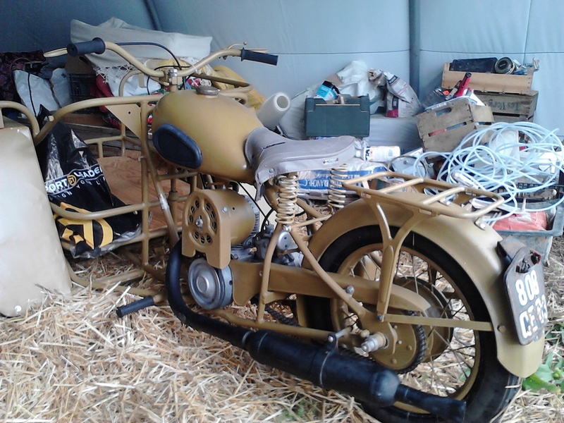

Je devais être en triporteur - mais il est toujours en réfection totale.
Je fus en petit camion - mais la pompe à injection a lâché, deux fois : à vendre le prix des pièces neuves que j'ai mis dessus.
Je suis donc pour l'instant sur une planche et deux tréteaux, doit bien y avoir une photo quelque part, à charger et décharger la voiture.....
Mais dans l'avenir, même si le triporteur arrive à terme, je vais choisir la solution de la remorque customisée je pense !
