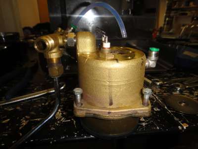

Message par willywillo le Lun 04 Déc 2017, 22:27
je  pense  qu'elle a  une  chaudière en  laiton,
la  resistance en  cuivre sauf  que elle  est  morte donc  j'ai  du  l'enlever en  fesant attention  a  ne  pas  abimé les  2 trous sur  le  bloc  supérieur de la  chaudière  ..... mnt  je  veut savoir  si  je  peut  redonner  une  2em vie  a  ma  machine  en  lui mettant une  autre  resistance  a  écrous

Message par fabio6034 le Lun 04 Déc 2017, 22:34
Oui, version laiton comme les mokita & co apparemment.
Regarde du côté des résistances pour Lelit PL41, Brasilia Mini Pod, ...
Mais poste tout de même une photo du dessus de la chaudière pour être sûr.

Message par willywillo le Mar 05 Déc 2017, 14:15
salut  j'espere  que  tt  vas  bien  pour  vous ,
donc  j'ai  fait quelque  photos  pour  mieux avoir  une  idée:

Message par fabio6034 le Mar 05 Déc 2017, 15:36
Ah oui ! Surprised
C'est un ensemble, hybride. Baïonnette 53mm, groupe Mokita mais la chaudière me semble plus petite que les chaudières Mokita habituelle.
