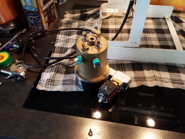

C'était samedi dernier je trouve enfin un petit moment pour poster...
J'avais donc mon joint de groupe à changer mais aussi quelques petits soucis à régler alors j'ai tout démonté.

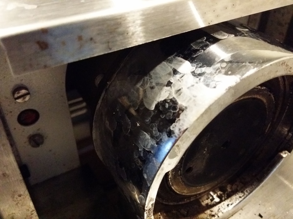

C'est cracra parce que je n'ai pas nettoyé depuis plus d'une semaine, mais aussi on dirait bien qu'il y a eu des fuites par le dessus du groupe.
Ici on a une pompe de 1987 qui fonctionne encore très bien Wink

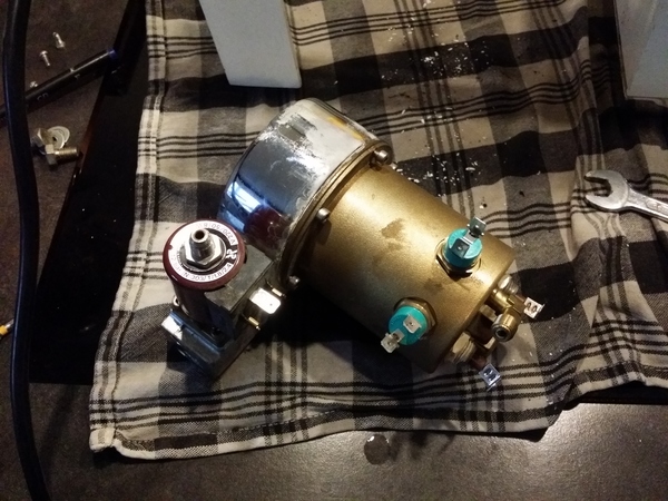

Fuite au niveau de la résistance...
J'ai déjà parfois dit que ces raccord se montent sans rien, ici on peut le vérifier il n'y a aucun produit ajouté pour l'étanchéité.
Le joint de chaudière fuit aussi...
Qui a dit que mon joint était mort ?... Il était tellement déformé que je n'arrivais plus à serrer le porte filtres...
Nettoyages remontages sans commentaire.
Et enfin remontage du joint tout neuf gentiment offert par mon ami Ludo @dynamos.
Merci Ludo Wink
