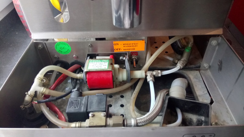

Nouveau sur le forum, je viens d'acheter une VFA Epress très propre mais elle fait sauter mes plombs...
J'ai repéré le problème, tous sautent quand j'installe le réservoir d'eau et qu'il est détecté par la "plaque-interrupteur" au fond de l'emplacement...
Que faire?
Quand le réservoir n'est pas mis, la machine reste allumée et les plombs ne sautent pas.
Je n'ose pas la brancher sur l'arrivée d'eau et passer en mode "arrivée d'eau".
J'espère que ce n'est pas grave... Sad
merci à la communauté
Jérôme

si les plombs sautent, c'est qu'il y a probablement un court circuit.
quand tu branches la machine et qu'il n'y a pas de réservoir, entends tu la machine chauffer et vois tu la pression monter? (il devrait y avoir un manomètre, si la résistance est en fonctionnement la pression devrait monter autour de 1 bar, au bout d'une quinzaine de minutes)

Non, la pression ne monte pas.
Peut-être est ce que c'est parce-que la chaudière ne peut pas se remplir (mode réservoir + pas le réservoir, donc la plaque du fond ne déclenche pas le "remplissage" = pas d'eau à chauffer)
après je ne sais pas, je ni connait rien, j'essaie d'être logique...
En espérant que ce ne soit pas la résistance HS, là je me serais fait avoir!
ps: quand j'essaie de débrancher un des connectique en haut de la chaudière, il entraine avec lui une longue tige en métal (une sonde?) c'est bizarre. L'autre se débranche sans problème...

pour savoir si c'est la résistance, il faudrait localiser les fils qui l'alimentent et les débrancher, puis tester de mettre le réservoir et voir si ça coupe toujours.
le fil avec la tige, c'est une sonde de niveau d'eau, mieux vaut la laisser là
une autre photo de la chaudière avec les fils qui y sont reliés permettraient de mieux te guider

En débranchant la résistance, effectivement les plombs ne sautent plus mais la pompe vibre sans pomper d'eau... Idem si je mets en mode "arrivée d'eau" avec le tuyau dans le réservoir, la pompe vibre dans le vide.

@jerome60 pour la pompe, sans doute un bouchon de tartre...
Quand à la résistance, multimètre >>> ohmètre >>> tester les deux cosses (machine débranché, cosses débranchées) de la résistance, si impédance infinie, la résistance est morte.
Ensuite, tester une borne et la carcasse (pour le retour à la masse), et ensuite l'autre borne.
En thoérie si c'est la résistance, le compteur saute, si c'est un problème de masse, c'est le différentiel.
On peut éventuellement restaurer une résistance un peu abîmé en la passant au four à 240-250°C pendant une vingtaine de minute. Sans ça, faudra en racheter une...

C'est quasiment sur que c'est la résistance. Si en la déconnectant ça ne plante plus c'est que c'est ça...
Normalement, elle doit se trouver chez eevad ou grimac.

J'ai réussi à la démonter en enlevant juste la plaque du bas pour y accéder.
Elle va tremper toute la nuit et je la passe au four demain.
Belle oxydation de la résistance et d'un tube dans la chaudière...

C'est drôlement propre là dedans, tout ce vert de gris c'est le signe soit d'un détartrage pas rincé récent, soit de l'usage d'une eau peut être pas assez minéralisée, voir acide...

commence par acheter un multimètre, t'en trouves à 7-8€. Pour tester si ça vient de là. Parce que vu comme ça, elle à l'air normale...

Elle n'a pas l'air explosee cette resistance, c'est comme ca de tous les cotes?
Aussi ce vert est magnifique, jamais vu du vert de gris aussi petard, y'a pas de la peinture?
En tout cas ne la laisses pas entierement tremper : il faut que les cosses restent en dehors du liquide

clair qu'elle à l'air propre... Possible que le disjonctage vienne d'ailleurs...
Va falloir y réfléchir du coup...
Après, peut y avoir une coupure net à un endroit qu'on ne voit pas...

Ou le cuivre qui est attaqué et qui est devenu poreux. Je dis ça parce que je l'ai déjà vu Sad

zeb tu as raison malheureusement...
