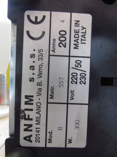

Ce modèle est désigné sur sa plaque d'identification "Anfim - Mod B- 2004 - 300W", sinon figure aussi et pompeusement ECM Milano-Heidelberg sur la face arrière de la carrosserie.
