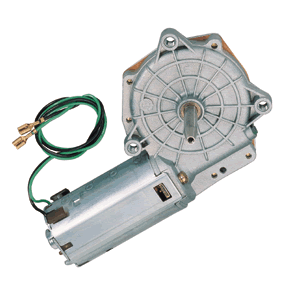

Sinon j'ai un moteur valeo 403.227 qui répond au test sur le moulin mais il moche et gros et probablement moins rapide qu'à la main (-100tr/min)

il y a aussi les moteurs genre pour drones, je crois que c'est en triphasé, et les gros sont fichtrement puissants... c'est sur que le moteur d'essuie glace ça casse un peu le design originel de ton moulin mais pourquoi pas !
