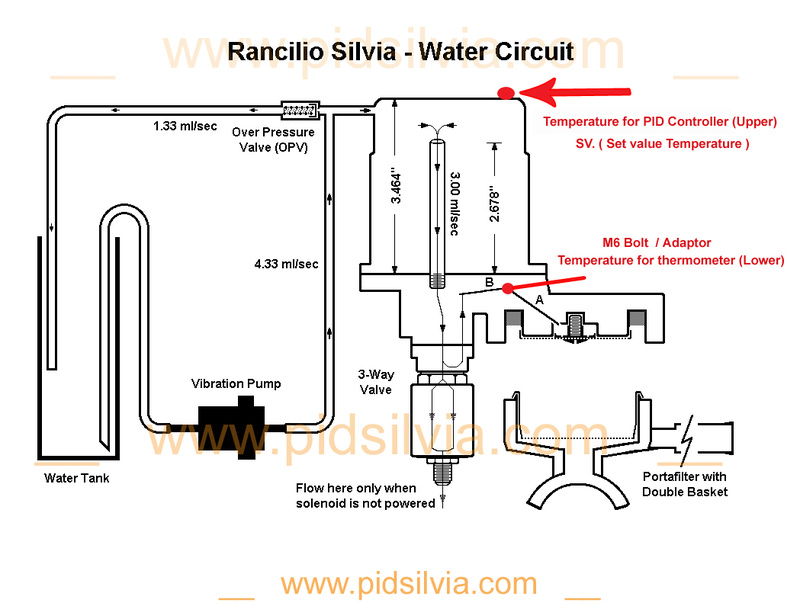

Les multiples lectures que propose le forum au sujet en particulier du PID me donnent envie d'approfondir le sujet et le cas échéant de franchir le pas ou d'explorer une autre piste une fois la garantie échue.
Alors, à quoi sert cet orifice sous la base de la chaudière de la Silvia , visible sur la photo ci-dessous extraire d'un intéressant document diffusé sur le forum ? Bon j'ai ma petite idée, un site US l'exploite pour mesurer la température du groupe au niveau de la douchette, de toute évidence il s'agit d'un emplacement prévu d'origine pour recevoir une sonde.
De ce que j'ai pu glaner de ci de là, je pense que cet orifice est ouvert sur le passage de l'eau en aval de l'EV et permet de mesurer la température de l'eau en amont immédiat de la douchette avec une sonde M6.
Quelques uns parmi les possesseurs de Silvia auraient-ils déjà exploité cette possibilité de mesure, même si l'emplacement a priori écarte toute possibilité de contrôle PID ?

Si elle n'est pas reliée à un PID à quoi sert la température ?

...simple affichage (connaissance d'un paramètre...), car la sonde étant éloignée de l'arrivée d'eau froide, je ne sais pas s'il est opportun d'en utiliser le relevé comme consigne de température.

c'est de la T° relative. Quelque soit l'endroit que tu utilises, ça restera du relatif.
Disons que ce sera moins réactif...

...ce qui est intrigant tout de même, c'est que l'usinage de ce côté là du groupe n'est pas évident. S'il s'agit d'ouvrir un conduit reliant la douchette au tube de sortie de la chaudière, d'une part cela me semble plus facile par l'arrière du groupe, d'autre part, une simple bille sertie suffirait à condamner le passage plutôt qu'un coûteux taraudage ! Je raisonne "service méthodes"...
Cet orifice doit bien avoir une fonction : autre hypothèse, il s'agit peut-être d'une pièce commune aux machines professionnelles Rancilio, auquel cas un relevé de température en ce point serait opportun.

Utilisé aux States pour compléter le montage du PID par l'affichage de la température du groupe au droit de la douchette :
Ce taraudage a peut-être disparu sur les versions récentes !
Bon, ne pas se prendre non plus la tête, on trouvera bien l'explication un jour...
Justement la voici, trouvée sur le forum, elle date de 2011 :
La vis btr six pans creux (qui sert a boucher le trou nécessaire a la réalisation de la canalisation qui alimente la sortie de groupe) fera place au doigt de gant, cette sonde n'a pas pour but de remplacer la sonde coincé par un Serflex que beaucoup utilisent avec un pid, elle servira simplement pour avoir une température de sortie de groupe pour éventuellement ajuster le pid et elle sera également une alternative à la prise de température a l’intérieur du filtre qui est souvent assez cavalière.
