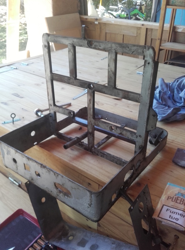

J'avais déjà repeins mon châssis dont voici des visuels avant/après
(désolé j'ai pas trouvé à les mettre à l'endroit...)

Merci les gars, c'est vrai que je suis comme un fou. Sur la fin de la restauration j'avais du mal à dormir, j'étais comme un ado amoureux!
Je vais enfin pouvoir offrir une dégustation à l'amie qui m'avait très gentiment offert la machine de son papa!
@elvice2000 je n'ai toujours pas de boutique mais un petit atelier où j'ai installé la machine, tu es naturellement le bienvenu pour un kawha!
Sinon j'ai une question basique, pour un café simple il faut descendre le levier à l'horizontale et pour un double le descendre un peu plus jusqu'à la butée c'est ça? Il y a t il un temps précis de pré-infusion ou c'est à essayer en fonction du café?

Merci pour tes conseils de barista LTB, je vais essayer ainsi.
Pour la pression de la chaudière, le pressostat électrique est un sirai, il se règle à l'aide d'une vis qui durcit + ou - un ressort actionnant un relais électrique. Comme sur le gaz je pense.
Sur mon nanomètre (d'époque, plus mini fuite chaudière donc précision approximative), la chauffe coupe à 1 bar et des poussières et se remet en route à 0,8 et des poussières) donc cela fait quand même un delta de 0,2 bar. Je vais procéder à quelques essais. En tout cas le café est délicieux avec cette machine, plus de longueur en bouche qu'avec l'Oscar, mais un peu fort quand même. Je vais essayer de créer un mélange spéciale Urania.
Sinon pour une rencontre caféinée à Aix c'est une bonne idée, chez moi pourquoi pas, mais mon atelier ne fait qu'une dizaine de m2, il n'y a pas que les cafés qui seront serrés! Si je me lance dans un projet plus sérieux avec boutique en ville je vous ferais signe naturellement!
