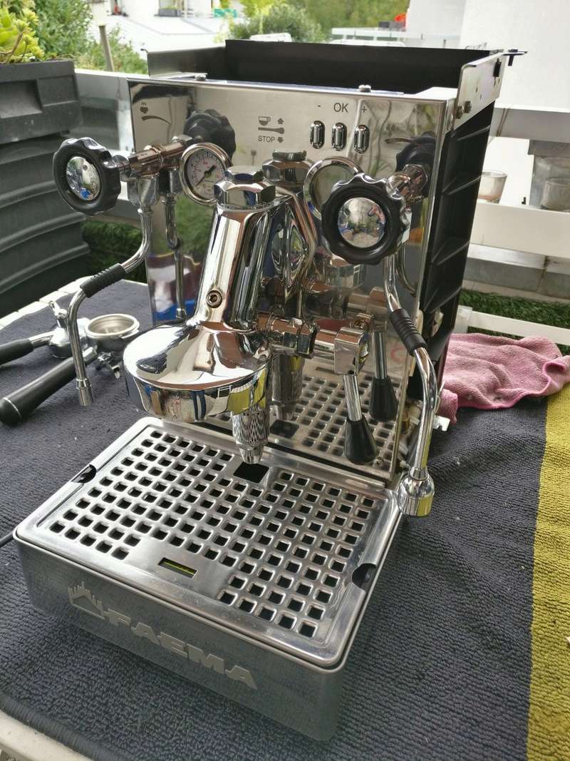

Bonsoir à tous,
Je viens d’acquérir une nouvelle machine en complément de ma machine manuelle Comocafé, c'est une Faema Carisma S1 qui sauf erreur n'est pas très connu sur ce forum que je propose de partager.
La voici en photo :
vidéo de ma première extraction à vide à la réception de la machine (PF vide)  Heureux
Visiblement l'ancien propriétaire négligeait l'entretien de la machine  Surprised
C'est une occasion de 2012 mis en vente sur internet, je suis allé la chercher en province ce week-end.
Le vendeur indiquait un dysfonctionnement du manomètre et une fuite au niveau du porte filtre.
C'est grâce à mon ami et collègue de travail qui m'a présenté cette annonce que j'ai franchi le pas.
Machine achetée samedi et remis à neuf aujourd'hui avec l'aide et les bons conseils de mon ami.
Manomètre réparé, l'aiguille était sortie de son axe.
Le joint du porte filtre est en commande par un modèle silicone ainsi que la douchette.
Voici quelques photos:
Groupe E61
Après un bon nettoyage.
Photo après nettoyage, manque la photo d'avant nettoyage, elle n'avait jamais été nettoyée, c'était impressionnant !
La douchette a été détériorée au démontage, je suis en attente d'une nouvelle avec son joint de porte filtre pour faire la première extraction ! cheers

Message par amicalement_votre le Sam 16 Sep 2017, 19:48
Très belle affaire/machine en effet !
Une question pour toi furtif, à propos de ton exp :
"Manomètre réparé, l'aiguille était sortie de son axe."
J'ai le même souci : l'aiguille de mon mano s'est désolidarisée de son axe et se balade dans le mano. Pas de souci pour ouvrir le mano et retirer le mécanisme, mais ensuite, l'aiguille peut-elle se remettre sur son axe ? C'est un clips ou qque chose comme cela qui la fixe ? Ou bien par "réparation" tu veux dire que tu as changé le mano ?
Merci pour tes infos.
Nombre de messages : 1409
Re: Ma nouvelle machine Faema Carisma S1
Message par furtif.c le Dim 17 Sep 2017, 12:01
Contrairement à toi mon aiguille était sortie de son axe mais ne se baladait pas dans le mano, en fait l'axe tournait mais n’entraînait pas l'aiguille.
J'ai eu juste à appuyer sur l'aiguille, l’aiguille a glissé sur l'axe, je suppose que celui-ci est conique ce qui a permis de bloquer l'aiguille sur l'axe.
Je pense que ce sera pareille pour toi, remettre l'aiguille sur l'axe et appuyer dessus jusqu'au blocage.
En espérant t'avoir répondu à ta question.
furtif.c
Date d'inscription : 23/08/2017
Machine à café : Conti Comocafé et Faema Carisma S1
Broyeur : manuel Aergrind
Nombre de messages : 21
Localisation : IDF
Message par amicalement_votre le Dim 17 Sep 2017, 12:19
oui, merci à toi, je fais ça quand j'ai un moment.
sinon, la cause de ce souci des manos vient du blocage de la soupape casse-vide: si elle ne s'ouvre pas comme elle le doit quand tu laisses la machine refroidir, la pression dans la chaudière passe à quasi 0 bars et tend donc à tirer l'aiguille du mano à -1 bar. Comme elle a une butée, elle se "dévisse" alors.
Bref, la soupape casse-vide de ta machine doit se bloquer de temps en temps (quand ça va le refaire ça va redeglinguer l'aiguille), comme sur ma machine...
La soupape se démonte en un tour de clé. Probablement le tout petit joint toroidal dedans qui se déforme avec l'âge cause ce souci... (Certains on changé ce joint qui coute une fraction de fraction d'euro...)
