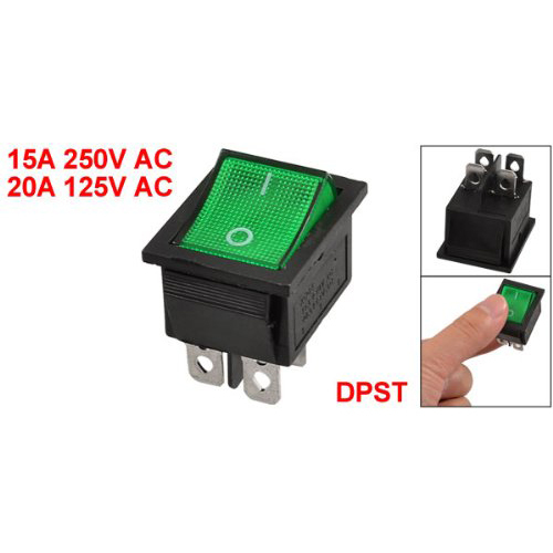

En fait, il y a eu une surtension et/ou un court jus: en ouvrant le capot, j'ai constaté que des cosses derrière l'un des 2 interrupteurs avaient grillé - avec les photos cela doit être plus clair.
https://i.servimg.com/u/f11/16/76/44/30/20170711.jpg
https://i.servimg.com/u/f11/16/76/44/30/20170712.jpg
https://i.servimg.com/u/f11/16/76/44/30/20170710.jpg
Je n'ai rien vu d'autre (mais je ne suis vraiment pas une référence en la matière...). J'espère que vous pourrez m'orienter:
- est ce que si je change l'interrupteur et les 2 cosses, à votre avis ça va redémarrer ? Sinon, quoi tester avant (et comment..)
- où se procurer ce petit matériel? Il y a bien un code sur l'interrupteur mais je ne sais pas à quoi cela correspond.

faudrait vérifier la résistance, dans les surtensions, c'est les premières à prendre...
Un ohmmètre débrancher électriquement (ainsi que les cosses de la résistance) mesurer l'impédance, si infinie, c'est que la résistance est morte.... Ensuite tester une borne et la chaudière des fois qu'il y aurait contact (mais normalement ton disjoncteur aurait dut claquer).
Que le bouton crame, c'est que quelque chose s'est mal passé... Donc passer en revu la machine voir si rien d'autre n'a l'air d'avoir pris le chaud...

Il est possible que tu ais eu un faux contacte au niveau de la cosse dans ce cas cela pourrait ce limiter à l'interrupteur, mais comme dit metasystem il faut tout vérifier.

Y'a pas photo change ton inter 2 positions 16 A ça ira nettement mieux. par contre verifie au remontage qu'il n'y ai pas pas de jeu dans les cosses, auquel cas il faudra les changer par des cosses nickelés ou haute température si tu préfères.

Aprés avoir racheté un interrupteur, un ami électricien à la retraite nous a rebranché le tout dans les règles. Il avait testé la résistance avant.
J'avais un peu peur que quelquechose d'autre ait souffert, mais a priori depuis une semaine tout remarche au poil!
