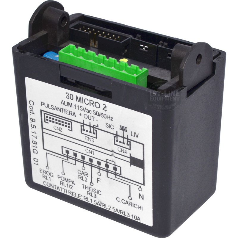

Message par Kjetil le Mar 24 Oct 2017, 21:02
La carte electronique qui gere, entre autre, le remplissage de la cuve
Elle ressemble a ca :

Pour ce qui est de ce Gicar, il n'est accessible que par en dessous (si tu as eu une fuite d'eau et tout innonde ca peut venir de la)
