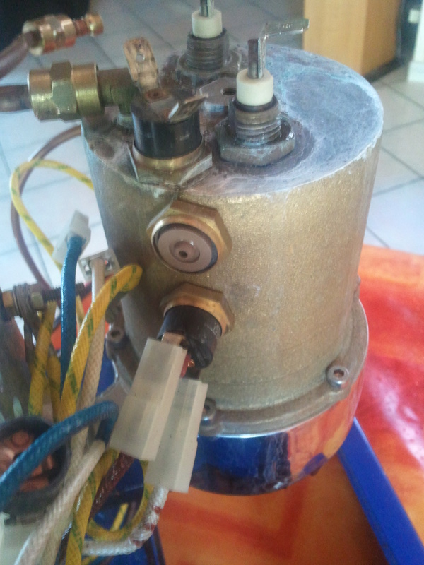

Merci beaucoup pour ce forum, c'est une mine d'information.
Cette Lady date de 2004, je viens de la recevoir.
J'observe fréquemment une goutte qui perle du groupe quand on le met en chauffe.
Et une fuite plus importante se produit durant l'extraction quand la mouture est bien tassée.
J'ai commencé à démonter. Je ne trouve pas l'origine de la fuite.
La valve 3 voies a l'air OK.
L'état général de la cuve et des tuyaux me semble assez bon.
Le thermostat du haut (145°C selon le manuel) est cassé ou décollé.
A votre avis, cela se répare-t-il ?
Merci d'avance pour vos conseils.

Il y a pas mal de traces de fuites sur le haut de la chaudière on dirait.
Ça vient peut-être du raccord vapeur ou joints de résistance qui commence à se détériorer ou ...
Vu comme t'es parti, autant démonter entièrement la chaudière afin de la nettoyer/détartrer et en profiter aussi pour les différents raccords.
Pour le thermostat, autant le remplacer.
Ça coute 4€ pièce chez Eevad par exemple.
