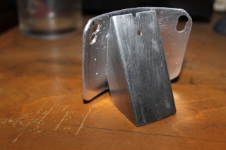

Pour le "bec" ca pourrait ressembler a quelque chose de ce genre :
c'est juste un morceau de profile en aluminium colle sur un autre +/- arrondi pour epouser la forme du moulin et avec 2 trous pour le fixer

Message par metasystem le Mar 11 Avr 2017, 19:35
wai, mais il atteindra plus la chute pour retirer la rétention...

Message par Kjetil le Mar 11 Avr 2017, 19:46
Ouais, c'est toujours le meme probleme

Message par metasystem le Mar 11 Avr 2017, 19:47
mieux vaut un cône sinon, mais le doser est pas si néfaste... Faut juste l'entretenir régulièrement
