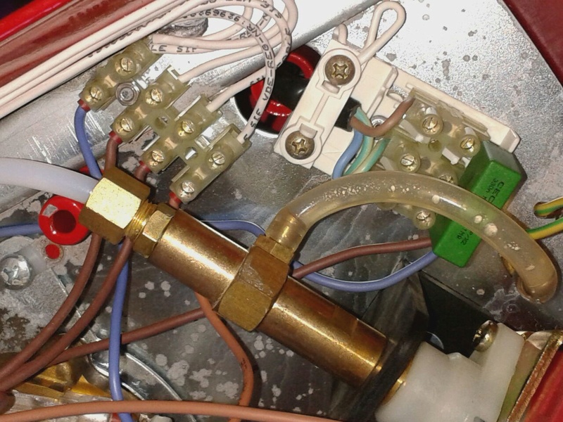

Salut tous le monde, je suis nouveau dans ce forum.
Je viens d'acquérir une Ascaso Dream et lorsque j'ai ouvert le capot j'ai trouvé que vers la sortie de la pompe il y a un tuyau retournant vers le reservoir de l'eau. J'ai comparé avec les image des autres membres qui possèdent une ascaso dream et j'ai trouvé qu'il n'est pas présent. pourriez vous me dire de quoi il s'agit?

sans doute une opv pour régler le débit/pression

J'ai aussi pensé à l'OPV mais normalement il doit être réglable, ce qui n'est pas le cas apparemment pour celui ci.

Les OPV ne sont pas toutes réglables mais as-tu essayé de serrer/déserrer l'écrou du milieu ?

Excusez moi j'ai tardé à donné des nouvelles sur mon histoire avec l'OPV, j'ai essayé de dévisser un peu le écrou du milieu ( celui relié au tuyau de retour ), j'ai constaté une baisse de pression mais aussi une petite fuite d'eau au niveau d'écrou que j'ai dévissé. Normalement dans un OPV, là où on effectue le reglage il doit y avoir un ressort, non? parce que j'ai ouvert l'écrou totalement et y avait pas de ressort à l'intérieur. Donc soit l'OPV n'est pas réglable, soit il est défectueux.

Je viens de trouver sur un site de vente de pièces que ça s'appelle "purge valve" donc j'imagine que ça soit pas réglable.
