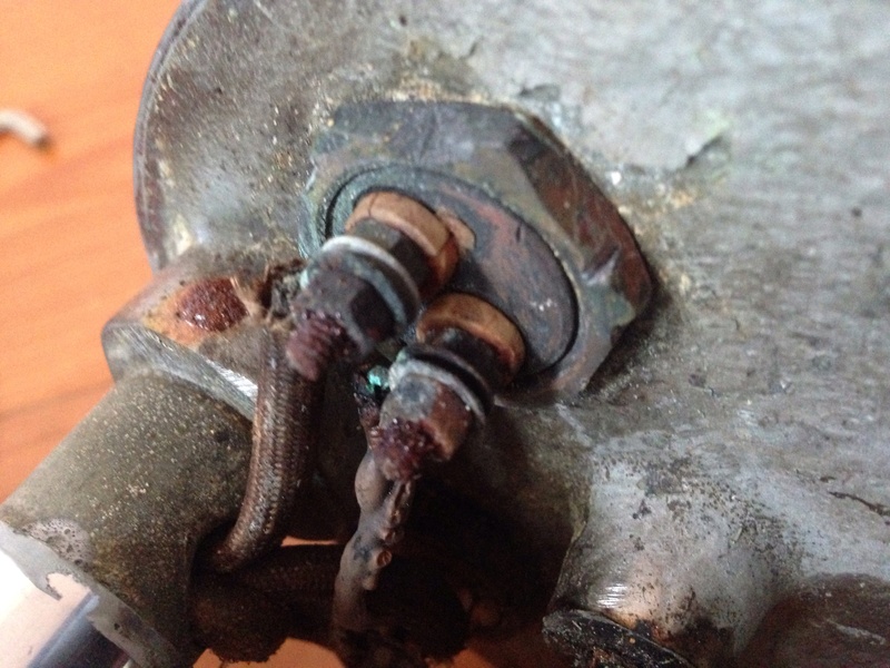

C'est pas jojo ce qu'il y a sous la jupe de cette dame...
J'ai un peu peur qu'en desserant un écrou j'ai tout le filetage qui vienne avec... elle a dû avoir quelques révisions, les écrous des résistances sont pas mal amochés
Re: Une dame des fifties - Faema Faemina
Message par dynamos le Jeu 11 Mai 2017, 18:12
Tu as surtout les céramiques de fêlées,
Essaye de maintenir l'autre écrou au desserrage du premier.
Message par Neil-p le Jeu 11 Mai 2017, 18:25
C'est à cause de ça que ça disjonctait je suppose...
Ça se répare? affraid
Merci @dynamos
Message par elvice2000 le Jeu 11 Mai 2017, 22:08
c'est assez critique, faut bien dégripper tout ça avant de tenter le devissage, et un coup de chalumeau pourrait pas faire de mal pour mettre toutes les chances de ton côté, mais c'est clair que c'est pas jojo, tu as de fortes chances de péter la vis ou que la céramique tombe en morceaux si tu arrive à dévisser...mais rien d'irrémédiable, ça se trouve je crois une résistance de faemina, et au pire il y a gabor le roi de la résistance qui saurait t'en concocter une
Message par zeb le Jeu 11 Mai 2017, 22:53
Le problème c'est que les tiges sont en ferraille alors ça ne vieillit jamais très bien.
Chauffer à cet endroit est délicat @elvice2000, il vaut mieux se contenter de traiter au dégrippant. À ta place @Neil-P je couperais les fils et démonterais la résistance. Ça sera plus maniable et du coup moins risqué. Puis si au démontage tu la trouves foutue au moins tu ne perdras pas de temps pour rien.
Message par Neil-p le Jeu 11 Mai 2017, 22:57
@elvice2000  quand j'ai lu rien d'irrémédiable je me suis dis "yes c'est réparable" puis j'ai vu que tu proposais de trouver une résistance... Mdr2
Maintenant que j'y pense il me semble avoir vu un tuto récemment sur la rénovation d'un truc prêt de la borne de résistance, mais je sais pas si ça correspondait à mon problème
@Zeb je vais faire ça, toute façon les fils... affraid merci les gars!

Message par Neil-p le Jeu 11 Mai 2017, 23:36
Bon, j'ai sorti les deux résistances, premier constat: celle qui est abimée, la 200w, n'avait que la rondelle de cuivre pour étanchéifier... pas de joint. Bien présent sur la 800w, intacte... Ceci explique cela, logique que la position mini et maxi me plongeait dans le noir vu que la 200w est constamment allumée. Aussi, le fil électrique s'est dénudé tout seul Laughing la gaine est tombée en miette...
Le filetage a tenu j'ai enlevé les écrous, mais au premier contact, la céramique s'est brisée
Je me souviens avoir vu un tuto où cette partie était restaurée, ça vous parle? ou alors ça y est je peux commander une 200w?
edit: le voilà http://www.orphanespresso.com/Olympia-and-La-Pavoni-Shorted-Heating-Element-Repair_ep_620-1.html

Message par zeb le Ven 12 Mai 2017, 06:44
La céramique n'apporte strictement rien au fonctionnement de la résistance, tu peux mettre autre chose non conducteur à la place. C'est juste un centreur isolateur pour isoler électriquement le fil de chauffe du corps extérieur.
Si ça faisait disjoncter il faut passer tes éléments à l'ohmmètre pour savoir ce qu'il se passe.
