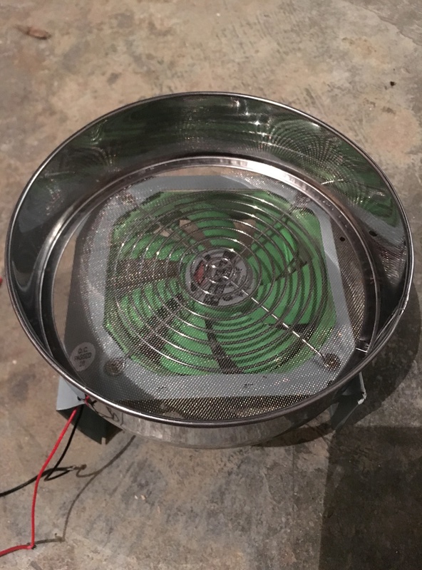

Message par Nico084 le Jeu 18 Mai 2017, 20:28
J'ai meulé le trou et c'est nickel plus aucun bruit. J'entends les cracs parfaitement. Du coup j'en ai profité pour torréfié un Congo Sombah de la région du Kivu. Tu aimerai la torré @azo car il est noir suintent le grain.
J'ai enfourné à une température de 185, monté jusqu'à 220 en 6 minutes, palier à 220 degrés de 6 minutes puis 240 jusqu'à 20 Minutes jusqu'au deuxième crac
En meme temps je met mon système de refroidissement ( encore en prototype )

La je suis en train de faire mon refroidisseur de grains, avec un tamis de cuisine, 1 ventilo de pc en 125mm et 1 en 150mm, 2 réducteurs de gaine (1 de 200->150 et 200->125) et 1 moteur de tournebroche; pour un coût ultra réduit quasi que de la récup.
Pour expliquer vite fait, je prévois de fixer mon petit moteur de tournebroche avec une pale pour brasser le grain au tamis. Fixer les ventilateurs aux extrémités des réducteurs avec qui aspire et un qui souffle. Faire un système de charnière sur les réducteurs pour le fermer comme un cocon et un support dedans pour poser le tamis.
Avec cette méthode en moins d'une minute le grain est refroidi. Y-a-t'il une consigne à ne pas refroidir le grain trop rapidement ou ça n'a aucune importance ?

nan, je ne pense pas qu'il y ait un soucis...
Perso, j'ai un ventilateur de salon de 45cm de diamètre avec un tamis de maçon. Je peux te dire que je refroidis le grain très très vite et j'ai pas de soucis...

Je vois qu'on tous nos petites techniques.
C'est peut être pas nécessaire que je mette un petit moteur pour brasser le grain alors ?

Ha bha sur la consommation de café qui explose en ce mettant a torréfier je te rejoins complétement ! Ma première commande j'ai pris 5Kg, 1 mois après tout rond j'avais déjà tout exploser Laughing
Petite astuce toute bête que j'ai vue chez un torréfacteur pour refroidir les grains, une chaussette au bout du tuyau de l'aspirateur, le bout avec la chaussette dans un pot et les grains par dessus. C'est du gros system D mais sa fonctionne. Perso je me suis pas trop pris le choux avec sa, je refroidit a la soufflette.

Au début je le faisais avec l'aspirateur en dessous du tamis ^^
