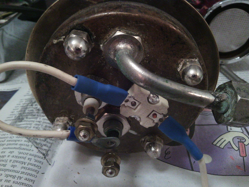

Je remonte le bloc chaudière (après nettoyage des petites vis et boulons qui servent à fixer, et changement des rondelles par des inox) :
Câblage :
Première mise en route, tout est OK :

Remplacé les deux joints torique de résistance, remonté la résistance tout en douceur. Refait les trous à l'emporte-pièce pour le joint fibre de la base chaudière sur le socle (les trous ne correspondaient pas avec ceux du fond de chaudière, à quelques millimètres près… c'est là aussi qu'on perçoit les micro-variantes d'une génération à l'autre !!)
Astuce : revisser d'abord les tiges filetées à la clé Allen, avec le joint (photo ci-dessus), pour ensuite seulement placer le tout sur le socle de la machine. ça évite de trop galérer à aligner les trous, chercher le bon axe pour visser, le tout avec le socle qui gène la manipulation.
Le fond de chaudière posé sur le socle :

Allez : câblage refait (bon, j'ai pas mis du fil neuf…).
Je suis impatient de pouvoir tester…
Je refermerai avec la tôle sous le socle quand je serai sûr qu'il n'y a pas de fuite, et que les tests seront OK.

Le fil secteur qui touche le tuyau métallique du pressostat, c'est prudent ?
