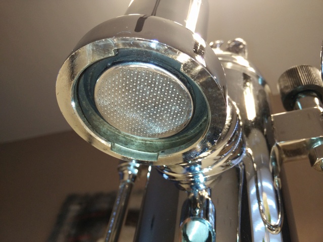

Repéré sur LBC il y as une dizaine de jours. Après une prise de contact avec son ancien propriétaire (très sympa),un échange de photos plus tard , et me voila propriétaire d'un petit levier bien sympathique.
De passage dans la région , il est venu me la livrer a domicile  cette après-midi bounce  bounce  bounce  bounce
Elle est des années 90 , n'as servi qu'une bonne année et est en très belle état .
Place aux photos
Le porte filtre , diamètre 45 mm
La marque a l'arrière de la cuve.

en fait, zacconi, ils rajoutent 5mm à leur groupe tous les 15 ans en fait...
D'ici 2030, on sera passé en 55mm. Ça risque de roxer Laughing
Sinon, belle bête. Dommage pour la rayure, je sais pas comment il à fait pour un truc aussi gros, faudrait peut-être par sécurité combler? des avis des autres membres?

Je ne vois pas pourquoi tu veux la détartrer ? Elle est nickel comme ça.
La trace derrière c'est peut-être une chute ?
