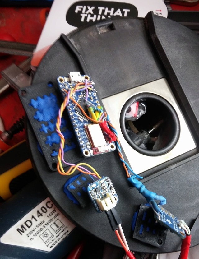

Déport de l'électronique sur le tambour externe
Tout d'abord, impression 3D des supports
Fixation à la colle Sugru:
Les PCB en face...
à suivre...

alors voilà, idée de bouclier aluminium repiqué sur un moule à gateau...
ni une, ni une, je coupe un bout pour protéger mon fragile montage. l'avantage c'est qu'il est très malléable.
après mise en situation réelle c'est bien mieux, la batterie reste tiède.
j'ai dû faire la même chose pour mon circuit intégré arduino car il prenait trop la chaleur.
ce n'est pas esthétique du tout, mais au moins ça permet d'avancer faute de mieux Wink
du coup, 1ere torréfaction de 125gr (reste de paquet!) de Papouasie sur ma Gene connectée:
Il y a des ajustements logiciels à faire, mais grosso-modo ça marche pas mal!
Je suis étonné de la température des grains que me retourne mon montage, le grain était même pas séché (couleur jaune) que la température montait à plus de 200°C!
je vais travailler à améliorer ça (position du capteur? logiciel? ou bien tout simplement la charge était trop faible?)
je pense aussi à ajouter un ventilateur et un meilleur assemblage du capteur bluetooth, pour pouvoir être serein et enchaîner deux torréfactions sans crainte.
enfin, j'en profite pour mettre mon code source en ligne:
à suivre Wink

@ robin, je viens de voir le sujet,
c'est génial ce que tu fais, tu combles les manques de la gene, pour en faire un super torréfacteur reproductible à souhait Haha
dommage que les frabriquants de la gene ne pensent pas à le faire de série...
en tout cas félicitations et bonnes torréfactions Very Happy

merci [Vous devez être inscrit et connecté pour voir ce lien]  Smile c'est pas encoure tout à fait au point mais ça avance
j'ai gouté à mon papouasie ce matin, il est top! ce café était difficile à torréfier, et pourtant j'étais sur une petite broche (125g): il est super en tasse, aucune amertume ni acidité.
j'ai l'impression que le fait de pouvoir varier la puissance de chauffe en fin de torréfaction a participé à ce résultat (après j'ai peut être eu un coup de bol?)
à voir pour les prochaines torré!
