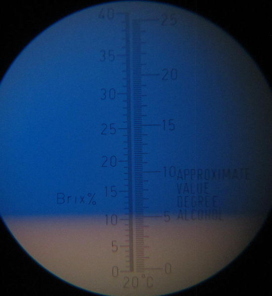

Réponse : avec ce machin : 20€ chez alibazar :
Je me suis extrait une petit double, un Costa Rica Colibri de chez *** (beep : j'ai pas le droit de le citer mouarff) ,
18 grammes de mouture pour 42 gr de liquide
Deux, trois gouttes de ce liquide noir foncé dans le refractometre et j'ai vu ça :
11% de sucres !
La calcul à faire ensuite : (11*0.85) * 42 / 18 = 21.8 de YIELD
Bon, c'est manuel, c'est chiant, mais c'est facile à nettoyer et c'est marrant.
En plus on peut s'en servir pour faire de la bière ou des confitures !
La prochaine fois, je vous ferais le TDS; d'ici là j'espère que les ventes de réfractomètre vont augmenter Wink

Sur de l'eau du robinet : 0%
sur un mélange 45g d'eau et 5gr de sucre : 10%
ce matin : 11% 17,6g 32,7ml
calcul Yield = (11*0.85)*32,7/17,6 = 17,4
Effectivement il était plus doux qu'hier, bien que j'ai voulu tirer plus court.
Dernière édition par Flynn le Lun 13 Fév 2017, 13:13, édité 1 fois (Raison : correction du calcul du Yield)

Même si c'est contraignant de peser sa mouture et son jus, ça marche plutôt bien même avec les erreurs d'une balance précise au dixième.
11*32,8/17,5=20,62
11*32,7/17,6=20,4
