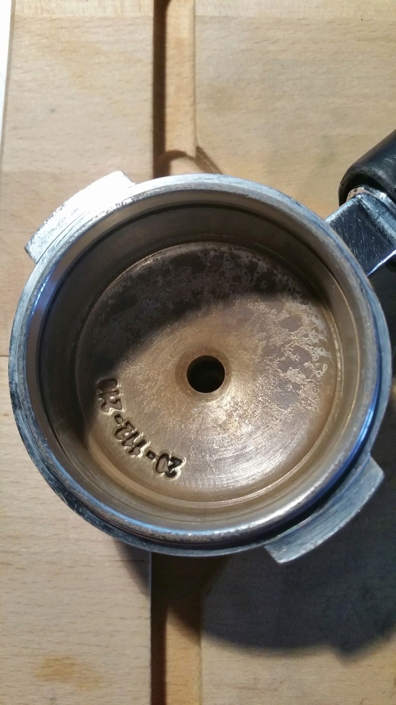

Sinon aujourd'hui travail d'orfèvre => virer la réf au fond du PF! Quelle idée ils ont eu!? Langue

Re: Nouvelle Miss pour moi! Mais une Silvia pour changer!!
Message par azo le Dim 29 Jan 2017, 16:09
J’avoue Sa a l'air profond en plus. Sa sera l'occaz de polir l’intérieur Haha
Par contre t'a intérêt a être extrêmement précis dans l'agrandissement des encoche...
Message par tontongrigri le Dim 29 Jan 2017, 16:20
Rolling Eyes Wink ... oui c'était profond! bon je vais peaufiner encore un peu!
Message par azo le Dim 29 Jan 2017, 16:23
C'est magnifique!
La, sa va glisser, sa devrai être positif sur la crème.

Message par Kjetil le Dim 29 Jan 2017, 17:15
Tu peux expliquer un peu comment tu t'y es pris pour arriver a ce resultat superbe?
J'ai plusieurs portefiltres bien ternes auxquels j'aimerai bien redonner une nouvelle jeunesse

Message par tontongrigri le Dim 29 Jan 2017, 18:27
La réponse en image ou presque! Au début meules et bout de papier a poncer collés via double face sur les tampons de polissage!
On ne vois pas bien sur la photo par manque de lumière naturelle.. mais j'ai cassé l'angle "d'entrée vers la sortie" Heureux
Ps: je suis d'accord c'est beau mais je l'avais fait en moins poussé sur le PF de la Lady et ça dure pas longtemps sûrement a cause de l'acidité du café!..
Message par Kjetil le Dim 29 Jan 2017, 19:27
Quels grains pour le papier de verre?
Et apres de la pate a polir j'imagine?
Tout ca a la Dremel, par petites touches?

Message par tontongrigri le Dim 29 Jan 2017, 20:00
Bah en faite pour le grain tout dépend de l'état du pf la pâte à polir (présente sur la photo donc oui je m'en suis servi!) Pourrait suffire!
Sinon moi j'ai enlever une gravure a la meule donc pour bien récupérer j'ai commencé a la toile emeri fine puis 200 puis 400 et fini au 600 avant de polir d'habitude quand je poli quelque chose de "visible" et pour un fini irréprochable je pousse jusqu'au 2000 a l'eau!
Non pas par petites touches! Tu promène ton outils sur toute la surface et avec le plus fin avant de polir tu fais des petits cercles!

Message par Kjetil le Dim 29 Jan 2017, 20:08
Ta pate a polir c'est le truc en tas sur le cote ou bien dans le pot? J'arrive pas a lire ce qui est ecrit dessus
Je n'avais pas ose frotter au papier de verre, juste avec une "gratounette" pour la vaisselle
Message par tontongrigri le Dim 29 Jan 2017, 21:46
Non! je pense que le tas que tu vois c'est un bout de sopalin! Laughing
La pâte je ne sais plus où je l'ai acheté car elle a des années il m'en reste la moitié et elle n'a pas perdue de son humidité toujours la même consistance et toujours aussi efficace! j'aurais pu utiliser la pâte Dremel mais je la trouve pas pratique en faite il faut la fondre avec le patin et au début ça vole pas mal...
Voici une photo de la mienne sinon la Belgom va bien mais pour l'avoir eu elle finie par sécher! Autrement les tampons (je ne sais pas s'ils font une pâte) Ouators qui sont mieux que la pâte Belgom mais pas le même prix!
