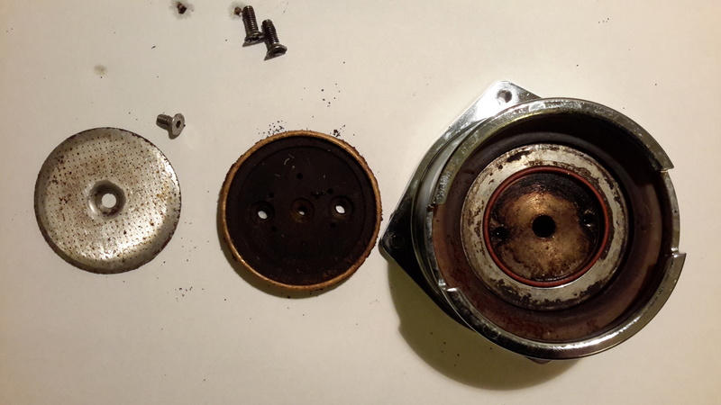

Merci pour le lien, le modele en question est un modele pre2005 , mais j ai bien ce systeme dans l opv
J ai retrouvé 2 photos du groupe en cours de demontage
Chaudiere (avant detartrage )
Groupe
Je ferai une meilleure photo ce soir Smile

Oui tu a une visse et une bille dans l'opv pour tarer la décharge mais tu en a une a la sortie du groupe sous la douchette aussi (normalement) où dans la visse qui tiens la douchette ou au dessus du porte douchette si il y en a un.

Et bien voila la reponse en photo, pas de bille ni ressort sous la douchette.
Je precise aussi que le backflush fonctionne tres bken ( depuis que j ai changé l EV Smile Langue3

Tu viens de les prendre les photos?

Message par zazave le Dim 08 Jan 2017, 21:07
Oui, ça m a trop agité affraid
La machine etait deja démontée Haha

Re: LELIT (Mokita) qui deraille et moi avec ...
Message par azo le Dim 08 Jan 2017, 21:21
Laughing c'est violent comment c'est salle, ta douchette doit être comportement boucher et ton diffuseur a l'air de l’être complètement aussi!
Moi je croyais que tu avais tout déposé et nettoyé nickel vue que tu disais que tu avais déposé la chaudière et passer à l'acide citrique.
Aller oust, pully eau chaude brosse a dent et cure dent et quant sa resseblera a sa
http://cafe.maxicoffee.com/apprendre-a-savoir/changement-du-joint-groupe-lelit-pl41/
et que tu verras la lumière à travers tous les trous de la douchette se devrais aller mieux lol!
Message par zazave le Dim 08 Jan 2017, 21:42
C etait nickel il y a 15 jours, aujourd hui c est bien degueu,
le problème c est pas le crasse, j aurai préféré
