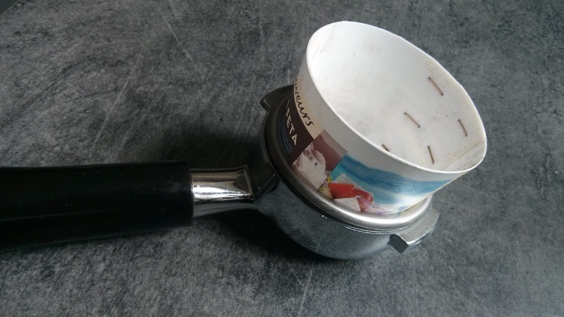

Niveau rétention le tunnel de sortie doit garder environ 5 grammes de mouture mais comme il est plutôt large (3cm de diamètre) il est aussi très facile a vider au pinceau. J'aurais bien envisagé un mod pinceau-less mais je suis moyennement tenté par le fait de percer le chassie du moulin.
J'imagine plus installer un déflecteur à la sortie du moulin pour essayer de canaliser la mouture et réduire la dispersion en sortie d'entonnoir, si vous avez des pistes ou des retours je suis preneur :P

Un p'tit entonnoir à insérer dans le PF résoudra magiquement tous les soucis de dispersion de mouture… (fais un tour sur le topic de mon oscar, j'en décris un très facile à faire et qui fonctionne encore plusieurs fois par jour sans faiblir !)
Sinon, raccourcir l'entonnoir du doseur en coupant 1 ou 2 cm du cone en bas peut aider aussi à limiter la dispersion.

Je vais tenter un bricolage de ce genre. @bleuzenflow en fouillant dans tes topics pour retrouver le bon je suis tombé sur ton premier post ou tu recommande le skerton et bois du carte noir Very Happy
