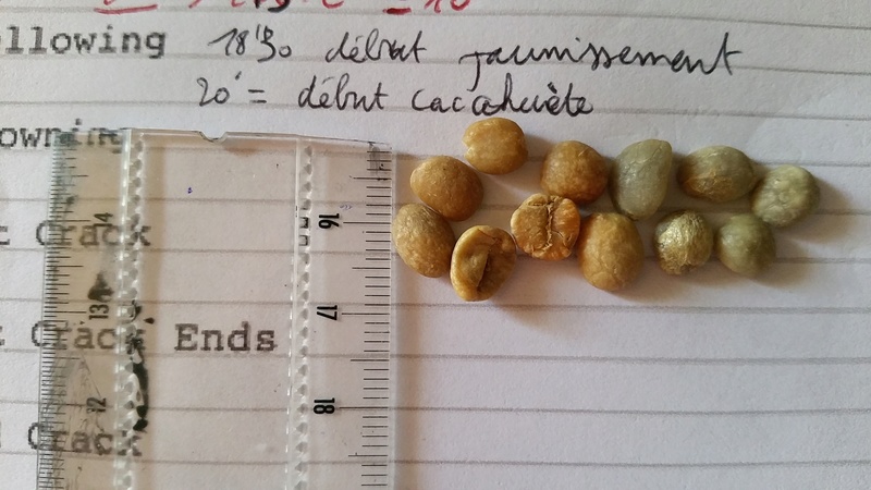

1ère cuisson du skybury, ne voyant pas de changement au niveau des grains j'ai dû augmenter la température.
photos des grains verts à coté des grains couleur cacahuète
puis je vous ai mis les paliers effectués

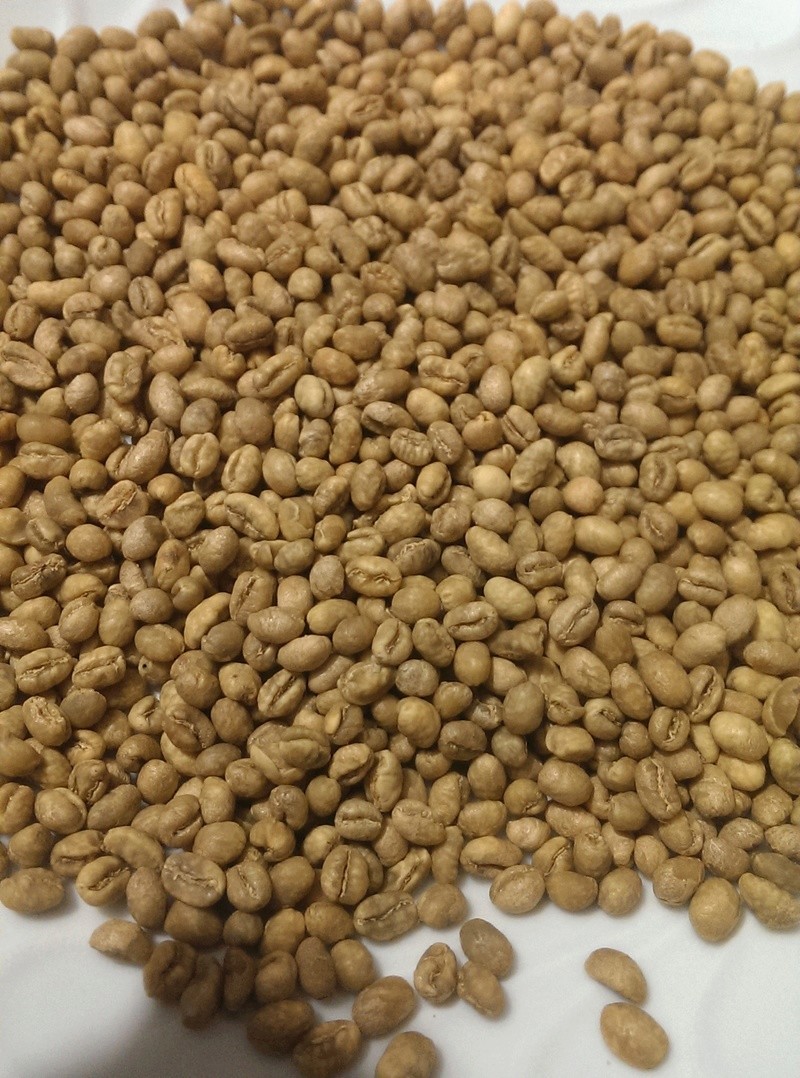

2è cuisson, voici les photos, je pense être allé trop loin dans la cuisson, disons que avant le cooling ça avait belle allure, et après ça à bien foncé je trouve
je regrette de ne pas avoir pesé les grains après la 1ère cuisson

Pourquoi le cuire en deux fois, as tu noté une amélioration avec cette méthode ?
Justement comme tu le soulignes n'y a t-il pas ce risque de trop le cuire ou bien est ce facilement maitrisable et ce n'est qu'une petite erreur de ta part.
Sinon le skybury c'est le Yemen ?
Il faudrait aussi je pense donner la carte complète du grain si on la connait.

il s'agit du skybury d'australie de chez cafénégril
elvis2000 y a consacré un fil dans la rubrique torréfaction car il s'agit d'un dur à cuire, d'où un essai de double cuisson pour essayer de bien de faire sécher et ensuite pour le cuire en douceur
pour l'amélioration je t'en reparlerai quand je l'aurai goûté après 2/3j de dégazage clin d'oeil
je viens de refaire une ch'tite photo des grains et comme ça m'est déjà arrivé souvent je trouve que le grain à tendance à s'éclaircir légèrement et la couleur finale apparaît donc quelques temps après torréfaction, c'est pareil chez vous ?

J'ai fait un essai en double passe aujourd'hui sur un guatemala la huerta (Mokxa)
Un profil sur vos avis plus haut mais aussi quelques changement au feeling, on verra ce que ca donnera en tasse un peu plus tard...
Une broche de 168gr départ à froid
Phase 1
8mn > 130°
Refroidissement dans la gene capot ouvert.
Ca donne un grain encore vert comme sur la photo mais la teinte a un peu changé par rapport au début.
Pour la Phase 2 j'ai fait une sorte de pré cuisson
15mn > 180° - 2mn
13mn > 205° - 3mn
Puis cuisson
10mn > 215° - 3mn
7mn > 220° - 3mn
4mn > 225° - 3mn
1mn > 210° - 1mn
Refroidissement dans gene capot ouvert et ca donne ca, une couleur relativement homogène mais il semble que les grains soient peu ouvert et j'ai trouvé que ce café faisait beaucoup de pellicules, là je l'ai préalablement frotter un peu dans un torchon avant de faire la photo.
