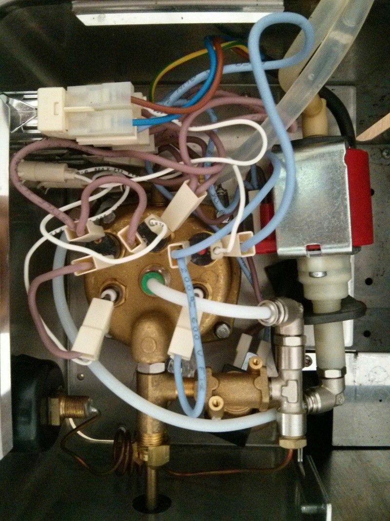

Comme tous les matins, j'ai allumé ma Lelit, et une demi-heure plus tard je l'ai retrouvé HS (etteinte), encore un peu chaude. Depus j'ai reessayé plusieures fois, mais elle ne s'allume plus.
Une piste de ce que cela pourrait etre? Ci-joint une photo prise toute à l'heure.

il faudrait vérifier les thermostats de sécurité (tu en as 3, en noir sur la photo) avec un multimetre, de préférence avec les fils débranchés
à froid ils devraient laisser passer le courant (ils coupent lorsque la température cible est dépassée)
edit: test à faire machine débranchée, bien sur ^^

Je viens de tester les termostats, ils ont l'air de fonctionner.
