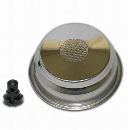

Message par p.boussaguet le Lun 13 Juin 2016, 14:19
Filtre présuré et le petit bitonio à mettre au fond du porte-filtre :
Filtre non pressurisé :

Message par café liégeois le Mar 14 Juin 2016, 17:15
Ok. C'est parque Mike.44 parle de "filtre pressurisé livré avec la machine".
Mes filtres sont bien des non-pressurisés.
Je peux donc poursuivre l'exploration débutée il y a quelques temps déjà.
Juste encore ceci: j'ai lu plusieurs fois que des personnes mettent entre 7 et 9 gr en filtre 1 tasse.
Chez Gaggia Classic, en dessous de 12 gr, cela ne va pas.

Message par Mike.44 le Jeu 08 Sep 2016, 13:43
@lubomir.gavrilov a écrit:
on peut tremper dans coca-cola (sans blague) ou asperger avec de WD-40
En fait, il solidifie la liaison avec une sorte de colle ou de vernis
Donc, il faut forcer un peu
