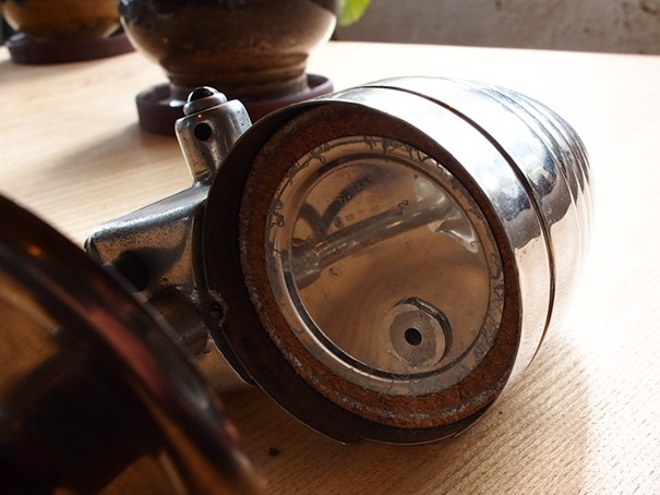

Où l'on voit le joint liège et, chose qui me paraît étonnamment conçue, l'arrivée d'eau décentrée et très ponctuelle
Et l'intérieure, avec ce tube percé qui communique avec le trou. Je pensais que le système était proche d'une cafetière moka, avec chauffe de l'eau et poussée et donc passage de l'eau par ce petit trou. En fait quand on rempli avec de l'eau, arrié à peu près à fleur du trou, y'a comme un effet d'aspiration, et une petite partie de l'eau passe, par où je ne sais pas...

Héhé! un éco-musée alors, où on se sert des objets clin d'oeil ! la grande classe! elle est jolie comme tout!il manque que plus que la merco pagode qui va avec! Smile est-ce que c'est pas en otant le joint en liège que ça se sépare, c'est peut être pas vissé, un peu comme le joint de bialetti qui tient la douchette....
