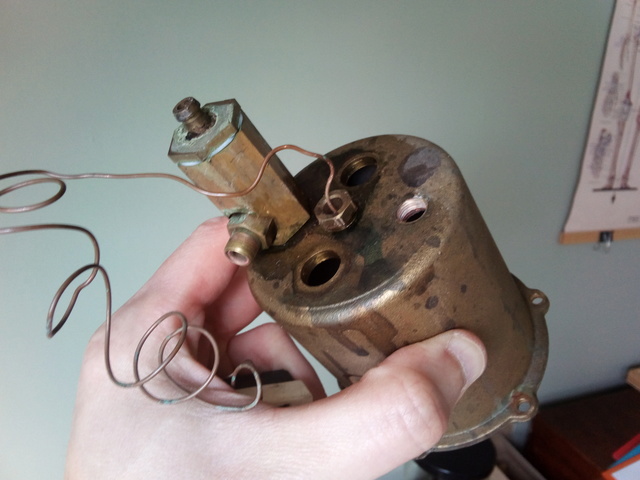

Je déterre suite à une question existentielle (je nettoie une Family qui n'arrête pas de glander dans mon atelier): puis-je - puisque je n'arrive pas à dévisser les deux pièces liées à cette chaudière (cf photos) - puis-je donc insérer LE TOUT dans un bain d'acide citrique ? Quand je dis le tout, je ne parle pas de la partie plastique, ni de la totalité du filin de cuivre
Kesse vous en disez?

Pour ton soucis, au vu des photos, je pencherai d'avantage pour des dépôts de café et de gras. L'acide citrique ne me semble pas le plus adapté. J'aurai d'avantage opté pour un bain de soude, genre Pullycaf pour conseiller quelque chose de spécifique.
Je ne tremperai pas le fil du bulbe et testerai très fréquemment le résultat pour éviter de tremper trop longtemps inutilement dans la soude.
Pour dévisser, as-tu tenté en fixant la chaudière sur une planche de bois fixe par des vis insérées dans les trous de l'embase et en utilisant une clé à molette sur la pièce à dévisser + dégrippant à loisir?

Pas de souci, Poulpe. J'ai pas testé mais ce n'est pas idiot, si je n'y arrive pas, je vais faire ça. Pour les bains, je fais les deux: d'abord acide puis base. Allez, hop WD ici !
