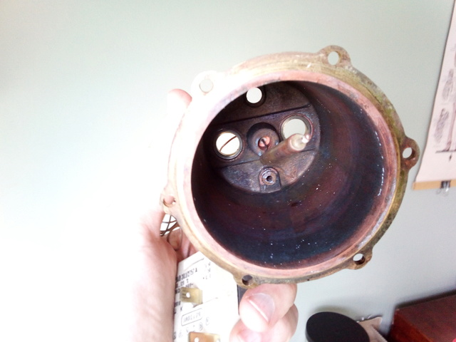

Message par dynamos le Sam 14 Mai 2016, 08:20
C'est l'eau du haut de la chaudière qui est pompée pour l'extraction du café clin d'oeil
(Par le tube de cuivre qui est planté dans le groupe)
(photo emprunté au post de rotchitos)
Edit : Et sur certains groupes Rossi l'arrivée d'eau de la pompe est situé sur le bas au groupe.
Au passage, vous êtes toujours invité à poster une photo de vos machines "à groupe Rossi" sur la page Facebook dédié
(lien dans ma signature)

Je déterre suite à une question existentielle (je nettoie une Family qui n'arrête pas de glander dans mon atelier): puis-je - puisque je n'arrive pas à dévisser les deux pièces liées à cette chaudière (cf photos) - puis-je donc insérer LE TOUT dans un bain d'acide citrique ? Quand je dis le tout, je ne parle pas de la partie plastique, ni de la totalité du filin de cuivre
Kesse vous en disez?
