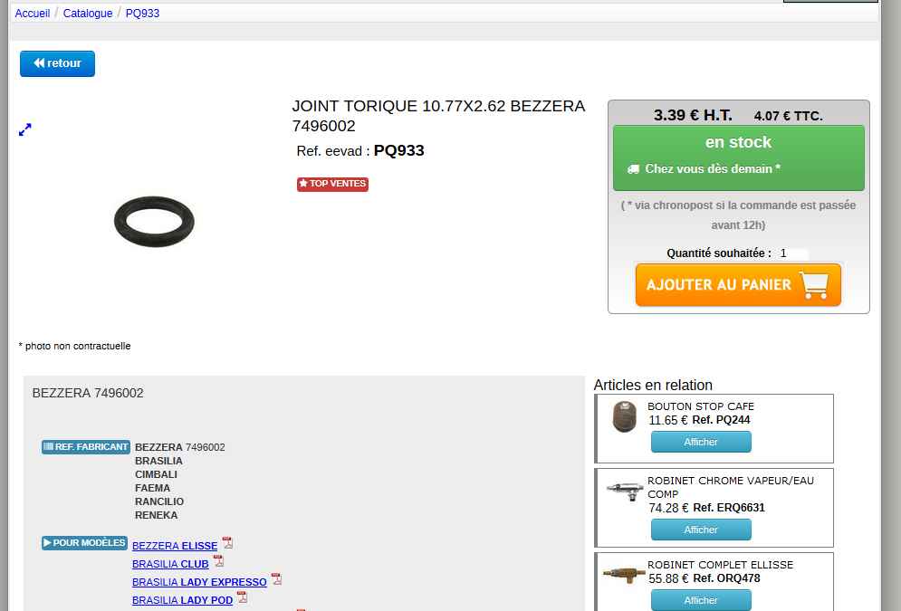

Salut à tous.
Moi aussi, la semaine dernière, j'ai craqué pour une Lady qui m'a fait de l'oeil au bord de la route des vacances. Je l'ai arraché de sa Provence (presque) natale pour la remonter en Lorraine.
Pour un prix très léger...
Je ne vais pas ouvrir un nouveau post, d'autant que du coup j'en suis à peu près au même point que La Cicrane. Je ne vais pas balancer les mêmes photos de chaudière pleine de tartre (encore que c'était raisonnable), etc... Sauf si vous y tenez...
La petite est de 1999. La chaudière se remplit sur "le côté" presque en haut. 3 thermostats... Elle a l'air en bon état, aucune trace de fuite.
En ce moment, elle est toute désossée...
Et donc je compte changer tous les joints.
J'ai téléphoné chez Grimac et ils sont, comme je l'ai lu sur ce forum, tout à fait affables au téléphone... Le seul truc, c'est que l'envoi par colis reviendrait plus chèr que ma commande. Il faudrait que j'envoie quelque qui habite Paris acheter le matos et qu'il me l'envoie lui...
Bref, j'ai pas envie de faire chier tout le monde.
Je me rabats donc sur eevad, même s'ils sont plus chers.
J'ai tout trouvé, sauf un gros doute sur les joints de résistance.
Le post :http://expresso.cultureforum.net/t9599-commande-eevad-pour-brasilia-lady?highlight=lady correspond à ce que je commande sauf pour ce joint.
Chez eevad, ils ont donc ça :
Est-ce le joint de la résistance ?
Les miens sont oranges et sont tellement écrabouillés que je n'arrive pas à mesurer précisément pour voir si les dimensions correspondent (en gros oui, mais c'est très imprécis).
Qu'en pensez-vous ? Merci d'éclairer ma lanterne...

Re: [La Cicrane] cherche le Graal
Message par La Cicrane le Ven 15 Avr 2016, 19:22
@joce: >>> c'est par là: joints résistance Lady <<<
